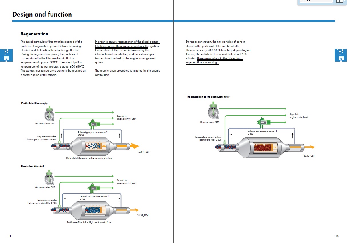

Sta mu tacno dodje na prvoj slici ono iza zadnjeg tocka? rezervoar za sta? :D
Postovi: 25185
Re: Platforme proizvođaća automobila
Rezervoar za aditiv za DPF.

Je*o ih aditiv... Sto ne koriste Renoov ili Mercedesov sistem...

Ne moraju da krljaju dodatno gorivo u cilindre za regeneraciju, ili ga gruraju manje, a to smanjuje mogucnost slivanja goriva u karter i zacepljenje po gradskim guzvama zbog nedovoljne regeneracije.

Samo malo objasnjenje, jer nisam bio jasan. Rezervoar je za ureu ili DPF, ali te dve stvari nisu iste niti slicne. Urea sluzi za tretman azotnih oksida, dok je DPF za cestice cadji.

Dragvorl, i dalje mu treba voznja na otvorenom da bi odradio regeneraciju, bez obzira sto koristi aditiv...

NexT napisao:Dragvorl, i dalje mu treba voznja na otvorenom da bi odradio regeneraciju, bez obzira sto koristi aditiv...
Neka me dragvorl ispravi ako grešim, nisam više toliko u materiji, ali kod DPF je druga priča. Pri regeneraciji u DPF se stvara jako visoka temperaturi kako bi čestice čađi (ugljenik) sagorele u procesu pirolize. Nema veze sa aditivom.

Stvar je u tome sto ako je filter cestica udaljen od motora onda je potreban aditiv koji snizava temperaturu sagorevanja cestica sa 600-650 na oko 500 celzijusa. E sad, ako se vozi stalno i uvek po gradu moguce je da treba odraditi regen u servisu ili na autoputu, ali generalno je ideja aditiva a vozac ne mora da razmislja o regeneraciji.

Mislim da je to bila ideja i Pezoa sa FAP filterom i aditivom, ali da je za kola u gradu ipak morala da se radi regeneracija na otvorenom....
mada mozda je nesto promenjeno do sad...
