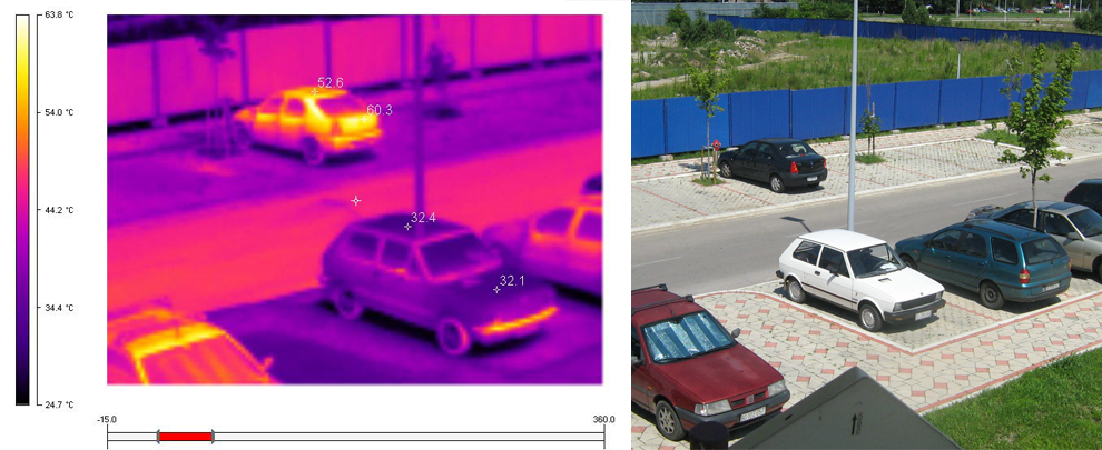

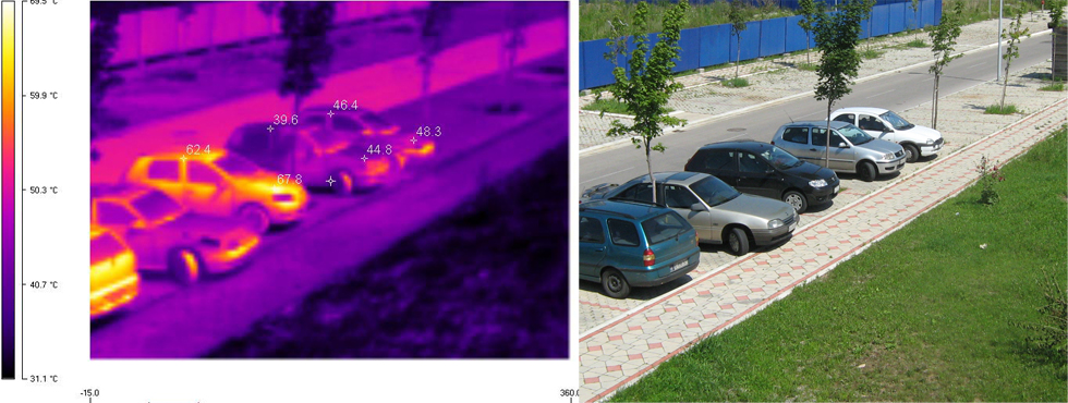

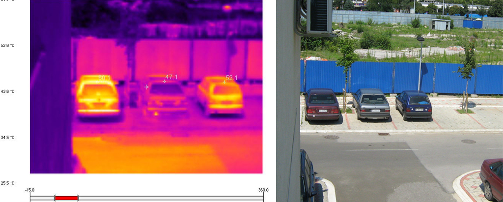

Bicu slobodan da postavim fotke koje je Bax postavio pre na drugom forumu. Mislim da objasnjavaju sve.
Bax napisao:Temperatura vazduha 29 stepeni, vozila koja stoje 6-7 sati napolju.

@dragvorl , s tobom nema cile-mile. Cim se nesto debatuje, odmah vadis neke grafikone iz rukava. :kezo:

Ipak onda ispada da metalik siva najmanje "upija" toplotu? Ja mislio bela...

Fizika sve objašnjava - zračenje crnog tela, Štefan-Bolcmanov zakon i te stvari. :) Zato su na Bliskom istoku i u Africi skoro svi automobili beli. Najbolje bi bilo da je auto kao ogledalo, od ispoliranog metala, ali to je malo teže izvesti. :D Bax, svaka čast za slike, jesi li ih sam snimao termovizijskom kamerom?
