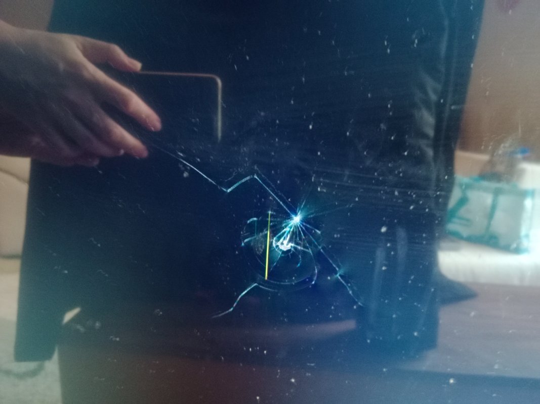

Došao je i taj dan, blizanci razvlačiti metar i razbili ekran na LG 55UK6950PLB.
Ima li hleba popravljati ga, orijentaciono bi koštalo?

Dobio odgovor od ovlašćenog servisa PIN, panel je 380EUR sa PDV-om +40EUR ruke.

Čekaj, zašto ceo panel da se menja, samo je zaštitna plastika pukla koliko vidim.
To se relativno lako (i jeftino) popravlja.
Ok, razumem da ovlašćeni ne radi popravke već samo zamenu komplet ali ja bih pitao kod njih ili po drugim servisima da li imaju mogućnost nabavke rezervnih delova panela.
Takodje vidi da li ima u oglasima da neko prodaje neispravan TV te dijagonale, može i LG a može verovatno i bilo koji drugi brend samo da je te veličine.
Samo se prepakuje zaštita.
Da je moj TV ja bih prvo te opcije istražio.
Nedavno sam popravio touch panel čija je cena novog oko 1.700 evra, samo crklo pozadinsko osvetljenje...za delić cene novog. (panel je HCCP sertifikovan, od rostfraja, za prehrambenu industriju pa otuda ta cena inače običan panel ko panel).

ljubitelj napisao: 15 Nov 2024, 16:53 Čekaj, zašto ceo panel da se menja, samo je zaštitna plastika pukla koliko vidim.
Zaštitna plastika je u redu, ima samo jednu tačku gde je udario metar nego to piknuće je na panelu i ne znam može li samo taj segment da se menja ili ne :think:

Panel ima 4 sloja, zaštitna plastika, sam LCD, bela folija za difuziju, providna folija (nemaju svi paneli) i nosač- ledja koja osvetljavaju.
Ako ti se ne vidi bela folija samo zaštitna plastika je stradala, gornji sloj panela.
Na Samsung TVu 43 inča sam sve to rasklapao, poskidao pocrkale neonke/ fluo cevčice i postavio novo LED osvetljenje umesto toga.
Sve sklopio ponovo u panel i evo radi već 5+godina. Samsung je do crkavanja imao 52,000 radnih sati, podatak koji se vidi u servisnom meniju kada se udje (tamo gde je i kalibracija samog panela).
Vidi u nekom od tih servisa da ti servisiraju panel, ako može (LG panel se ne sećam da sam rasklapao) i i ma delova. Recimo na Loewe (Loewe Opta) TVu se ne može popravljati sam panel, nekako je ulepljeno.
Ili ponudi da ti otkupe taj tvoj jer uvek treba servisu modul elektronike, pogotovu napajanja kao rezervni deo su korisna da se imaju.
