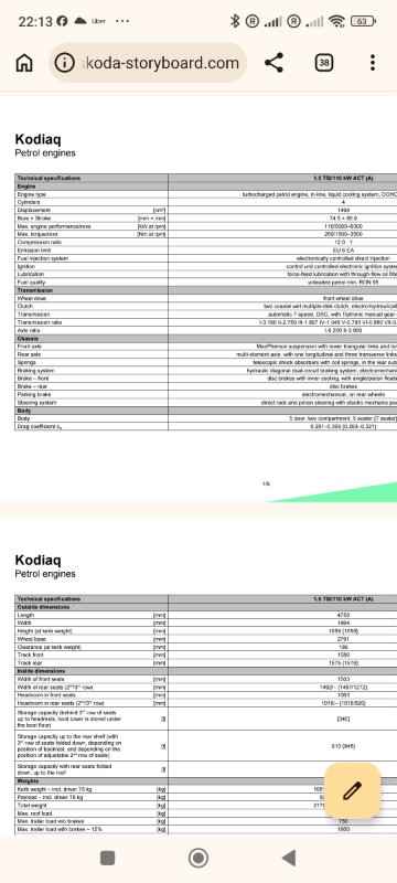

Stvarno? Koja je razlika izmedju kodiaqa 2.0 tdi sa dw381 i 2.0 tsi dq500? Po toj logici bi dizel trebao da ima jači menjač jer je teži, a u praksi nije tako.
Postovi: 10141
Re: Servis automatskog menjača
Nisam mislio na konkretno poređenje, nego da se nevezano za snagu motora u teža vozila ugrađuje menjač koji više trpi. Ako se ne varam u Kodiaq-u 1.5 TSI je "mokri" DSG, a u svim ostalim manjim vozilima je "suvi".
Sent from my 2407FPN8EG using Tapatalk
Postovi: 25240
Jeste mokri. Totalno ima smisla, teze vozilo vise mora da kliza kvacilo pri startu, a to je proces koji mora pri svakom kretanju da odradi, a u sedmu moze i ne mora da ubaci.
