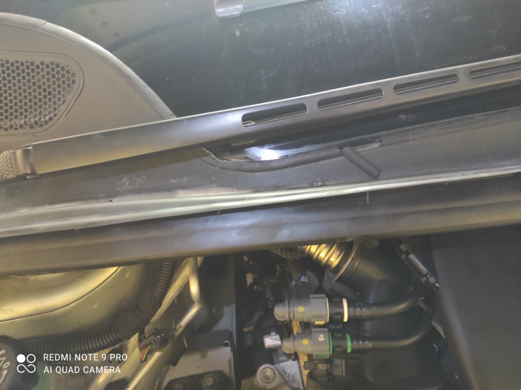

Mislim da je dobro da okacis slike motora i prostora gde je ta izolacija da se vidi na sta lici, da li je bas toliko propalo i ako se vidi gde je taj odvod, da nije zapusen.

od Lazar996
Re: Peugeot 307 1.6 hdi se gasi na semaforu
Poslato: 12 Apr 2021, 13:05
od Lazar996
Ona guba je skoro cela propala sto ide od soferke.

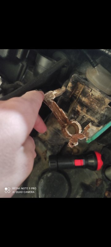

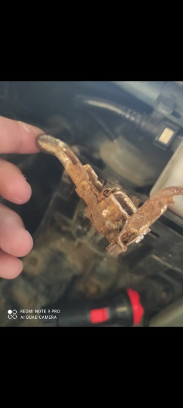

Ovo kod saća je nebitno. Ti imaš neku rupu na gumi koja ide preko šoferke. Nađi ceo taj deo i zameni, ovo ti ide na izolaciju i klemu ovu što nije zaštićena. Znam ljude koji voze sa skroz raspalom tom gumom ali nije im oktrivena klema pa nemaju problem osim vlažne izolacije. Vidi tu gde je pukla guma da li se odvaja. Ako vlaga izazove problem sa naponom na accu, ugasice se sigurno, 307 je nevidjeno osetljiv na to.

Odvaja se cela ta guma i curi bas na sastavu soferke i curi dole gde se gura onu kao gredicu,ne znam sta je.
Sad sam polio jednu flasu vode po soferki. Sve mi je bilo mokro od akumulatora, sva creva i kablovi oko njega a i sa druge strane gde idu one cevi za klimu i de su kaisevi, sve je mokro

Ovo se vidi da je motor pran, samo tako. Ja bih išao na zamenu te gume i kod električara za početak da zameni tu korodiralu klemu. Baš očajno deluje. Kad to zameniš, prati stanje, možda bude sve OK.

Ne mora da znaci da je opran (moj nije bio, a cist je skroz, ima dole markere koji se skinu pranjem. Posle 3 godine mi je isto skroz apoteka, svi misle da je opran a samo redovno odrzavam plastike i brisem prasinu), ali moguce i da jeste, jer 90 posto ih peru na uvozu. Ali nije problem to. Ovde je problem ta zaptivka, klema je skroz prsla, to je odavno za zamenu.
Zameni zaptivku, klemu, izmeri napone na accu, vidi kakav je. I zameni i izolaciju motora sto ti je propala.
