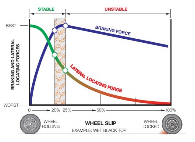

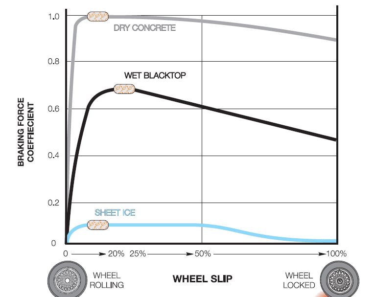

Postaviću par slika u vezi ABS i jučašnje diskusije u vezi brzine točka pri forsiranom kočenju ABS i svim ostalm što sa sobom nosi. Nadam se da shvatate šta one znače. Ako objasnim, biće pominjanja botova, malicioznih likova i sl, pošto smo konstatovali da ne znam kako radi ABS.
Na kraju na gornjem videu (prethodni post), testirana brzina kočionog točka je 1/4 brzine nekočenog točka. Brzina kamerom snimljenog točka se ne može oceniti okom, zbog stroboskopskog efekta (ako shvatate šta to može biti)

KDman napisao:testirana brzina kočionog točka je 1/4 brzine nekočenog točka
Mozes da pojasnis ovo?

Pogledaj tekst na videu posle 0:46 "playing 1/4 speed" znači nešto.... ili da ima proklizavanje 25% ili da je kočena brzina točka 1/4 stvarne brzine, to jeste proklizavanje 75%. Sve jedno, idealnije bi bilo ovo prvo, ali test je test.
Pri "brzini" ili proklizavanju misli se na prosek a ne na trenutak
