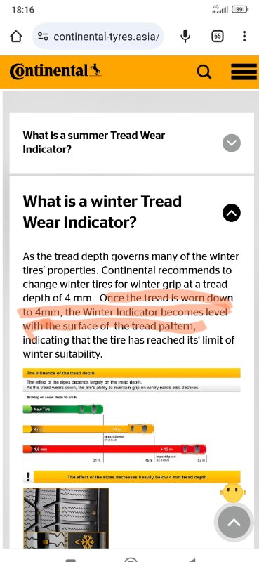

Sa sarom 3mm si neispravan sto se zimskih guma tice.
Postovi: 12604
Re: Zimske gume - da ili ne?
Zakonski da, ali to nije dubina na kojoj proizvodjac postavlja svoje markere, za zamenu guma.

Ako ima zimski indikator to kod Contija izgleda ovako, dakle 4mm.
3mm u slucaju uvidjaja nije dovoljno.
