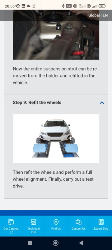

Sada kad razmislim i vratim film unazad ukapirao sam da ovo ipak nije moja greška. Zbog opruge koja mi je pukla u vožnji, išao sam kod mehaničara na zamenu opruga i šolja amortizera. Meni tada apsolutno niko nije rekao da je OBAVEZNO reglažirati trap kada se vadi ceo taj sklop oko amortizera. To je bilo pre nekih 6 meseci, verovatno da mi je od tada geometrija trapa u ofsajdu. Wintere koje sam vozio 2013-2023 god su potpuno jednako potrošene po celoj gaznoj površini, znam da nisam imao taj problem od ranije.

A za to što si radio zamenu se ni ne radi reglaža, nema potrebe jer ni šolja ni opruga ne menjaju uglove trapa.
Reglaža se radi kada menjaš spone na upravljaču, letvi volana ili ako se nešto žestoko pokrivilo... sudar, istrulila limarija i slično.

Skidan amortizer, solja, znaci ide reglaza.
Postovi: 25249
Re: Servis - Razno
Pa da, ako cemo po knjizi tj. proizvodjacu-tako treba.
https://aftermarket.zf.com/en/aftermark ... rut-mount/

dag81 napisao: 08 Jan 2025, 20:14 Skidan amortizer, solja, znaci ide reglaza.
Ok.
I šta se tu radi, reglaža čega je.moguća.?
Šolja ne može da se pomera.
Amortizer ne može da se pomera.
Opruga ne može da se pomera.
Ili je taj A Mercedes neka neuobičajeno konstrukcija prevelikih tolerancija pri izradi karoserije pa je potrebno naknadno štelovanja.
Baš ću da pogledam u čemu je specifičnost.

ljubitelj napisao: 08 Jan 2025, 22:52
Ok.
Ipak moguća je i potrebna reglaža nagiba. Ovi Mercedesi se prave kao kratka i kao duga varijanta medjosovinskog razmaka, izgleda da i od toga zavisi ugao pa se za celih 4 stepena može uštimavati.
http://www.aclassinfo.co.uk/mypage.26.htm
Kod drugih auta nema toga, fiksna je pozicija i nema reglaže pri ovim radovima.

Ja kad sam juče zvao nekoliko njih za reglažu, svi su me pitali šta je rađeno na trapu. Kad sam im rekao, šolje, amortizere, spone svi su rekli da mora reglaža nakon tih radova.
