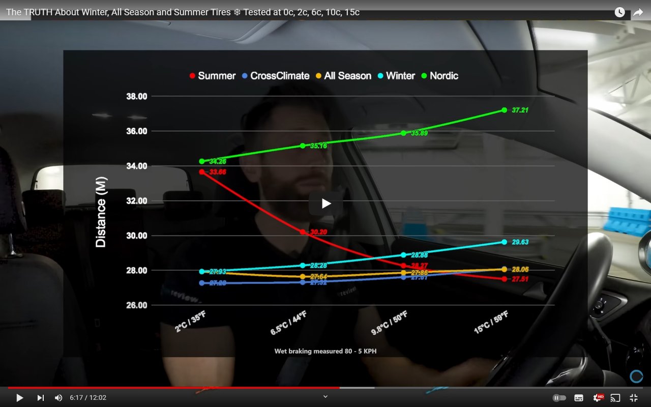

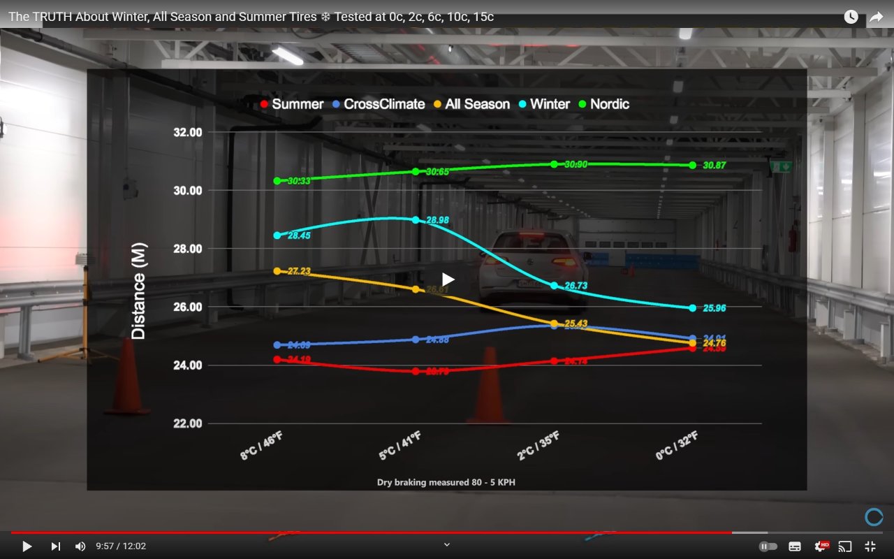

Postovi: 21107
Re: Zimske gume - da ili ne?
maniaxxx napisao: 26 Nov 2022, 10:12 Vreme nije jos za zimske jer nema snega, temperature smo valjda vec shvatili da nisu bas problem, posebno dok nista ne pada.
Dakle ovako
