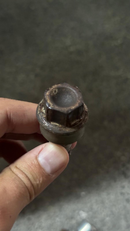

NexT
Postovi: 13017
Re: Servis - Razno
Post od NexT »
Dajte neku oametnu ideju kako ih vratiti na fabriku.
Kapice nisu opcija za sad
Postovi: 25248
Re: Servis - Razno
Peskarenje.
NexT
Postovi: 13017
Re: Servis - Razno
Post od NexT »
Da, ali to ogoli metal i onda ce opet ovako da izgleda za 2 meseca?
Postovi: 25248
Re: Servis - Razno
Onda na cinčanje ili mozda cink sprej. Ili kupis dobre polovne, mozda lakse.
