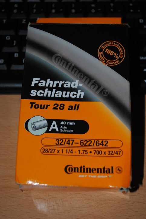

Ovo je ambalaža gume koju sam juče stavio na bajs i ne vidim nigde podatak o gustini, niti o maksimalnom pritisku. Verovatno je utisnut na samoj gumi. Preko 400 dinara košta, skoro kao jeftinije spoljne gume, pa se nadam da bi trebala da omogući veći pritisak.

Zavisi svakako, ali se fokusiram na ono što je Snork pomenuo. Kada je guma poroznija zbog retkog tkanja, tegli se kao balon i ne može da obezbedi i zadrži visok pritisak. Verovatno si primetio da koliko god naduvaš gumu, ona posle kratkog vremena ponovo smekša.nikaragva napisao:Zar max pritisak ne zavisi (najvise) od spoljasnje gume?

Hm, ja sam to tkanje vezao za tkanje spoljasnje gume. Zar se unutrasnje ne izlivaju - lepe?

Da, tkanje nije dobar izraz za ono na šta mislim. Sve vreme mislim samo na unutrašnje, ne na spoljne gume. Gustina ili struktura zvuči puno bolje. Gustina gume sigurno varira jer jeftine gume gube pritisak i pored toga što nisu oštecene i što imaju dobar ventil. Porozne su. Mene interesuje da li je i za njih indeksirana gustina. Na staroj gumi nisam našao ništa osim dimenzije i zemlje porekla.

Slobo, mislio sam na spoljne gume. Unutrašnja skoro da nije bitno kakva je, jer je pritisnuta sa svih strana. Tu se gleda samo koji je ventil, i eventualno materijal (butyl ili latex-prirodna guma, ove druge su lakše).Sloba napisao:Zavisi svakako, ali se fokusiram na ono što je Snork pomenuo. Kada je guma poroznija zbog retkog tkanja, tegli se kao balon i ne može da obezbedi i zadrži visok pritisak. Verovatno si primetio da koliko god naduvaš gumu, ona posle kratkog vremena ponovo smekša.nikaragva napisao:Zar max pritisak ne zavisi (najvise) od spoljasnje gume?
