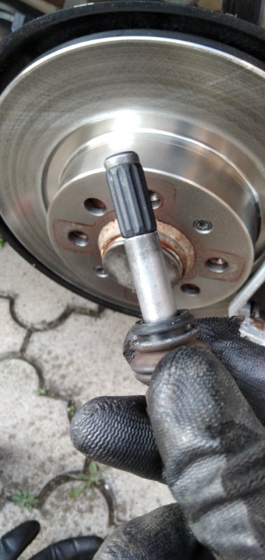

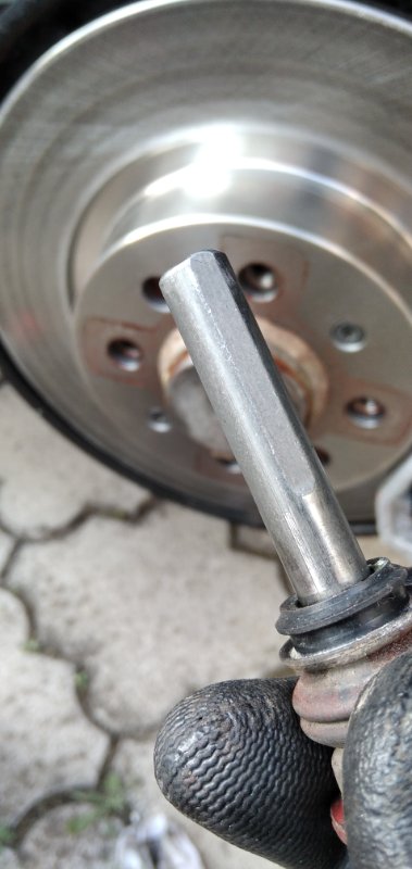

Pitanje za iskusnije, menjao sam komplet zadnje kocnice juce na mom autu, ali se ne setih sa kupim i set klizaca posto su ovi moji bili ok kad sam ih skinuo, nisu zardjali i sl ali ovaj jedan klizac koji ide na donju stranu ima gumicu na sebi dok je drugi bez gumice, nisam se do sad sretao sa takvim sa gumicom i ne kontam cemu ona sluzi ali sam primerltio i pre rasturanja da taj klizac jako tesko ide a i posle ciscenja i ponovnog mazanja opet tesko ide maltene ne mozes rukom da ga mrdas kad ga ubacis kao da guma zaduje dok ovaj bez gumice lagano ide. Sad dal to treba tako da bude, predpostavljam da ne, ali ne komtam sta je problem, gumica je skroz ok neostecena, nije naduvena i sl. pa ne vidim u cemu je problem, mogu da kupim i nove klizace ili set gumica pa da zamenim ali ne znam dal je u gumici problem? Sta bi bilo kad bih izbacio tu gumicu jer ne znam koja je njena svrha samo na jednom klizacu?
