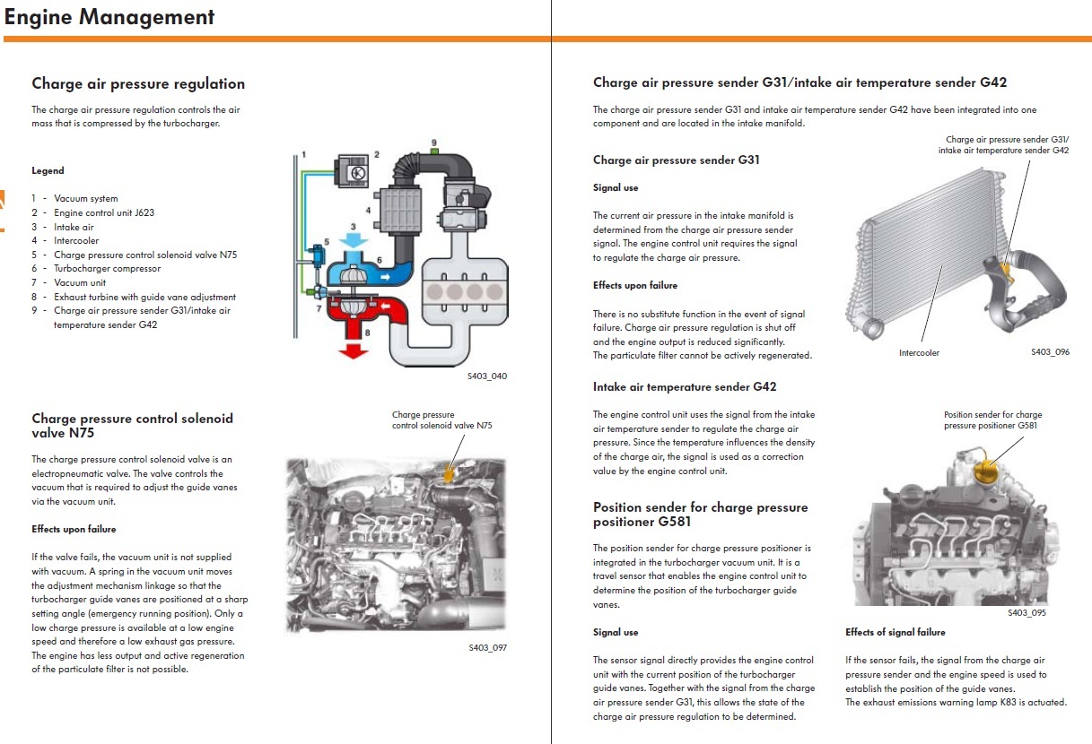

Pa mora da ima odusak, pa zovimo ga mi i Almer

Necu da tvrdim 100%, ali mislim da dizeli ne moraju da imaju nikakav rasteretni ventil jer nemaju leptir.

I ja koliko znam dizeli nemaju wastegate ventil jer nema leptir gasa.

Wastegate cesto imaju, blowoff nemaju.

Na tfsiu je to diverter valve.
Re: Chip-tuning
Proverio sam, JTD sa varijabilnom nema Westgate, ali ima overboost valve.
