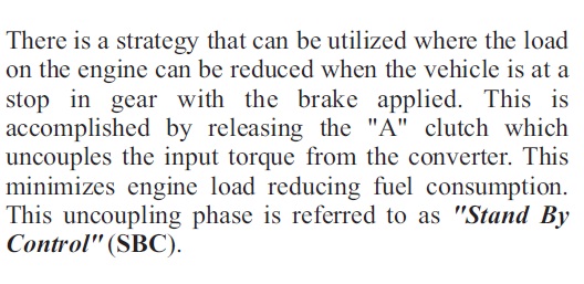

Moderni automatici imaju declutching, i nakon nekoliko sekundi provedenih u D pod kocnicom sami rasterecuju kvacila i auto je prakticno kao u N.

Meni instant potrošnja kada stojim u mestu pokazuje veću cifru kada je u D u odnosu na N.
Postovi: 25265
Re: Koliko troši?
Tvoj je ako ne gresim DSG, ne znam kako su tamo resili. Evo iz service manuala bas za ZF6HP sa Texonjinog bivseg BMWa, doduse mislim da je ovo za jaci moment menjac, ali nebitno, strategija rada je ista. Treba imati na umu da cak i kada razdvoji kvacila ne cini to skroz, da bi pri kretanju mogao sto brze da odreaguje.
