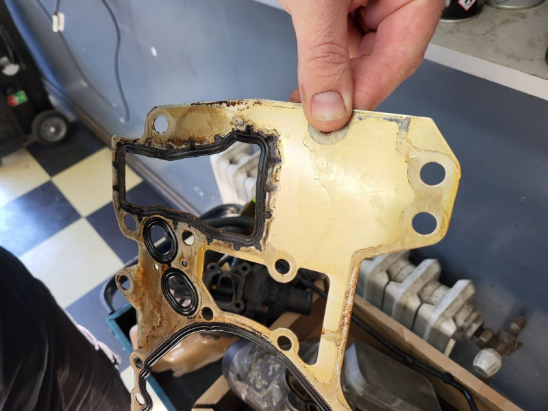

Evo da javim sta je bilo sa autom.
Sutra bi trebalo da ga pokupim, dosta stvari je zamenjeno jer sam rekao da menjamo sve sto treba da se zameni sad kad se otvara motor.
Jos cu da vidim na racunu sta je sve tacno menjano ali sto se secam iz razgovora ovo je zamenjeno: cep i posuda za antifriz, creveo od vodene pumpe do hladnjaka, malo crevo kod posude za antifriz, stavljen novi antifriz, ulje, filter ulja, dihtung dekle, dihtung na uljnoj pumpi, komplento kuciste hladnjaka ulja sa kucistem filtera ulja i odgovarajucim dihtungom, obe varijabilne remenice, soleonidi, nepovratni uljni ventil remenica, dihtung glave, hidrotest i obrada glave, novi srafovi za glavu, dodatna dva creva ciji plasticni delovi za ucvrscivanje su se raspali (moram da tacno vidim koja su to tacno creva ali su neka cvrsta tanka creva u pitanju sa slike koje mi je poslao), kompletno kuciste termostata zajedno sa termostatom (raspala se dihtung gumica i plasticna vodjica na koju se stavlja gumica, tako da je sve kompletno zamenjeno) lezaj i remenica alternatora.
Ono sto nisam mogao da verujem da prethodna dva majstora nisu skontala ili bar preporucila da se uradi je dihtung na uljnoj pumpi koji ovaj majstor uvek menja na velikom servisu i koji samo sto se nije raspao. Nije promenjen 2019-te kad je radio prethodni vlasnik niti sad kad sam ja radio. Takodje, lezaj na alternatoru je toliko otisao da je remenica oscilirala i povremeno kacila kuciste alternatora na kome se vide tragovi a prethodni majstori su rekli da je sve uredu sa remenicama...
Majstor je provozao auto, kaze nema vise problema sa dizanjem antifriza niti zvukova od remenica a ta zvuk koji se cuo u voznji nije skroz otklonjen tj kaze da ga jedva cuje i verovatno je to bio taj lezaj na alternatoru.
E sad nije izaslo jeftino, sve ovo gore nabrojano (i verovatno jos nesto sto nisam zapamtio) + ruke majstora je izaslo 1200e...nadam se da ce sad zena biti mirna jedno vreme sa ovim autom.

Otisao sam danas po auto, prvo jutarnje paljenje, nema vise lupkanja remenica kao ni tokom voznje. Antifriz ne mrda, creva su meka kad je ugasen a otvrdnu kad se upali auto ali nisu tvrda kao da pritiskas metalno crevo. Temperatura uredno stoji tacno na 90c. Generalno auto malo bolje i ubrzava sad. Buka sa druge strane je ostala ista, stvarno bucan motor za jednog benzinca, sa kojekakvim pridruzenim zvukovima :)
Moram da pohvalim pedatnost majstora, sve je obrisao, odmastio gde je bilo kapljanja pre i tokom intervencije da moze lakse da se primeti eventualna curenja danas sutra, kaze uvek tako praktikuje za auto koji se odrzava kod njega, lakse njemu kasnije. Obrisao je i ostala creva, plastike, usisnu glavu, toplotne zastite na izduvnoj, preslagao kablove... Za pohvalu.
Na preuzimanju auta, pokazao mi je punu kutiju delova koje je zamenio da vidim sta je otislo i sta je bilo pri kraju ili se prosto menja kad se rade ovakve intervencije... Opet za pohvalu, ovi prethodni majstori su bili u fazonu, auto ti je na parkingu, izvoli kljuc...
Predajem zeni auto pa nek tera, sad bi trebala da je duze vreme mirna...
Za kraj evo kako je izgledao dihtung na uljnoj pumpi (i nazire se malo i kutija sa starim delovima) :
