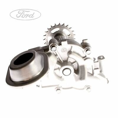

Naravno, skidan je karter, pumpa se ne moze drugacije zameniti. Pumpa je nova tako da nema sta da bude osteceno ili zacepljeno. Pumpa inace ovako izgleda:

Prvi put kad je skidana stara pumpa, sito pumpe je bilo malo prljavo, ocistili su to sito i oprali ceo karter. U karteru nije bilo nikakvog mulja ili neke druge prljavstine, tipa opiljaka.
Sad sa druge strane dobijam zabrinjavajuca nagadjanja da mozda nije neki lezaj krenuo da odlazi u samom motoru, mada zadnje tri godine kako je kod mene auto, ulje menjano na godinu dana (7-8000km) i nikad nije prijavljivao nikakvu gresku za los pritisak ulja.
Sinoc sednem na sredinu auta (cetralnu konzolu) naslonim glavu na tablu i.levom nogom dajem gas i tacno cujem da zvuk dolazi sa desne strane iz pravca kaiseva. Kad sedim u vozacevom mestu sve deluje kao da zvuk dolazi ispred vozaca ali kad sednem na sredimu auta vidim da ipak dolazi sa desne strane.
Mislim da ce to morati da pogleda jos jedan majstor.
