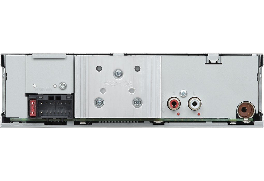

zdravo sasatreba mi pomoc, poslao sam ti sliku svog plejera za muziku tj negov zadnji deo da mi kaze da li je moguce na njega prikljuciti ovaj tvoj fabricki woofer ?

Moguće je, zašto da ne. Samo nađi šemu tih pinova i vidi koji ima stalnu struju kada upališ plejer (i po mogućnosti da nije ništa već prikačeno na njega, obično je to pin za antenu ili tako nešto) - to će ti biti pobuda za subwoofer i to je sve što ti treba direktno sa njega. Signal za rad Puntov originalni subwoofer uzima sa zadnjih zvučnika, a napajanje ima sopstveno. :)

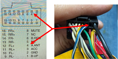

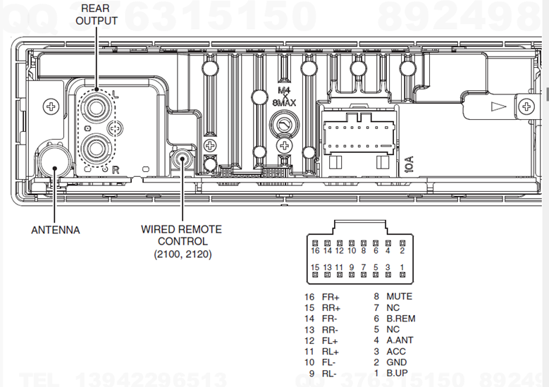

Aleksapunto napisao: 06 Apr 2018, 11:13 zdravo sasatreba mi pomoc, poslao sam ti sliku svog plejera za muziku tj negov zadnji deo da mi kaze da li je moguce na njega prikljuciti ovaj tvoj fabricki woofer ?
Re: Aleksapunto
Upravo ovakav konektor ima i moj Pioneer radio. Iz njega ide kabl/adapter na eurodžek Punta.
Pretpostavljam da je tvoj radio istom Japanac/Korejac/Kinez, konektor je sličan.
Na mom Pioneer-u, na pinu 4 sa slike (automatska antena) uopšte nemam kabl u konektoru.
Ali, na pinu 6 (Remonte control) imam plavo-belu žicu koja daje 12V kada je radio uključen, a nema napona kada je radio ugašen, dakle, baš kao što bi trebala da radi automatska antena, pa sam na taj pin povezao kabl od pobude subwoofera.

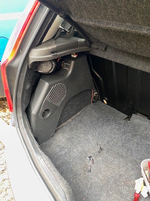

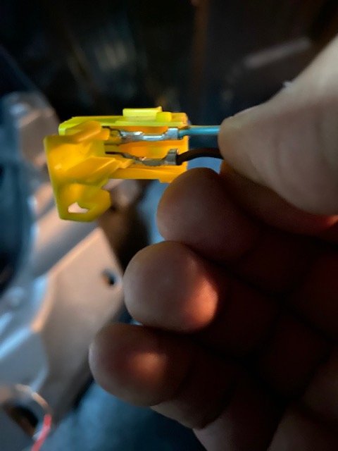

Ugrađen Vufer u Punto, naravno prema Sašinom uputstvu.
- probao sam sa balansom, radi Vufer i na levom i desnom kanalu, sam vufer nema izobličenja i krčanja u smislu da mu je vešanje poderano/trulo.
- na žalost, vešanje mi je poderano/trulo na zadnjim fabričkim zvučnicima 10 cm, ali sam u toku sa kolegom iz foruma da se zameni vešanje kada ga nabavim (profi servis je neisplativ u odnosu na cenu polovnih zvučnika)
- Pobuda na Pioneer radio je malo drugačija nego na fabričkom, makar ovaj moj model nema živih +12V na PIN-u "Automatic Antenna", ali sam je našao na PIN-u "Remote Control", šta god to bilo - nije bilo četvrtastih tiplova za pravougaonu rupu za treći šraf, pa sam uzeo običan valjkasti, za jedan broj veći, pa sam donji deo isekao u konus da mu smanjim prečnik, pa kad je počeo da ulazi u pravougaonu rupu, morao sam malo da ga ubedim da uđe do kraja, naravno glava je ostala izvan. Čini mi se da "nije ni pomislio" da se kreće dok zavrćem šraf, a kamoli da je "uradio to".

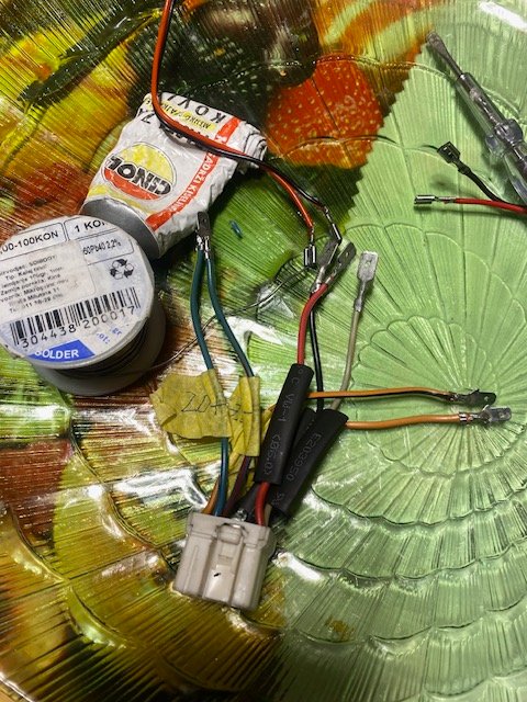

- svaka urađena buksna, prvo sam pričvrstio kabl sa izolaciom na predvićeno mesto, pa ogopljen kabl za kontak za previđeno mesto, pa prešao lemilicom spoj ogoljenog kabla i konektora da doatno učvrstim, pa stavio termobužir pa izolir traku.
- signal sam "ukrao" sa zadnjih zvučnika, tako što sam otvorio fabrički konektor, izvadio bukne, na najtanjem delu sma obmozao jedan krug kabla što ide prema vuferu i to zalemio, stavio izolir traku, vratio buksne u konektor.

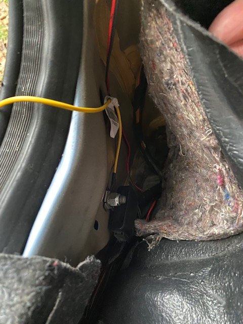

- masu sam povezao na fabričku masu u gepeku "o" BUKSNOM (već ima veliki šraf za masu štopaljki, sa leve stranei spod itisona). Kabl od mase sam uzeo zeleno-žuti (boja za uzemljenje), jer sam za pobudu uzeo crbi kabl (nije bilo druge boje kabla sem crvene i crne).
- za +12 V uzeo sam silikonski crveni kabl 2.5 mm2, 4m,
- još mi je ostalo da zamaskiram kabl +12V i pobuda.
Evo i nekih slika dok su trajali radovi
Re: Ugradnja fabričkog woofera u Punta
Bravo, samo se nadam da je Cinol pasta zalutala na sliku i da je nisi upotrebio (jer ne sme) pri lemljenju bakarnog kabla i ovih stopica.

Re: ljubitelj
Za zvučnike sam koristio buksne 4,8 mm, broj manje od standardnih (za +12V, pobudu i masu standarne 6,3 mm kao za bojler).
Za manje buksne, ogolim kabl 4 mm (za veće 5 mm), prvo stegnem bukne na neogoljeni deo kabla, da sexsam kabl ne izvlači iz buksne, zatim stegnem bukne na ogoljeni deo kabla, to je najbitnije, to je kontakt. Ostaje da mi viri 1 mm ogoljenog kabla i samo tu stavim lemilicu i kalaj. Kada počne sa cvrči, kalaj prekrije i vrh ogoljenig kabla koji viri i okolinu buksne. Ovo je kvalitetan kalaj, čim zacvrči bez tinol paste (moguće da u sredini poprečnog preseka ima neku tinol pastu).
Dakle, ovu pastu sa slike nisam koristio )meni su sve paste iste i zovem ih tinol paste), a sam kalaj ima u sebi ima neku pastu.
Šta konkretno ova pasta sa slike (ili neka druga tinol pasta) može da prouzrokuje štetno kod spojeva ?
Ovo nije tinol već cinol pasta, kao što i piše na tubi.
Ona sadrži kiselinu i agresivna je, ne koristi se u elektronici a na samoj tubi ako se još vidi pročitaj opis i svrhu primene (kovine tj priprema raznih metala)
Kalaj u sebi, u sredini, sadrži tinol/flux koji se topi i ne treba ništa dodavati osim ako nije debelo korodirao materijal koji se meko lemi ali onda treba i veće znanje i druga pasta tj primereniji flux.
Kalaja opet ima različitih sastava sa olovom, bez olova, sa srebrom sa višom ili nižom temperaturom...u ovom okruglom obliku ili koji se maže četkicom ili u špricu već zavisno od namene šta treba da se zalemi.
Jedan prilišno informatican sajt na tu temu.
https://www.mikrocontroller.net/articles/L%C3%B6ten
Ovo što si radio je ok opis.

Pravo da ti kažem, uopšte nisam obraćao pažnju da je možda agresivna.
Konkretno za ugradnju vufera nisam imao potrebe da je koristim, jer je spoj kabla i buksne zacvrčao kada sam tu pritisnuo lemilicu i naneo kalaj sa kotura, i kalaj je ostao "zalepljen".
Inače, kada hoću sa nanesem sloj kalaja na tanak kabl od na primer slušalice za komp (često je samo jedna jedina licna, kao vlas kose), da bih ga zatim zalemio na + ili - konektor same slušalice, mogu da ga grejem do sutra, kalaj spada sa kabla. Tek kada kabl umočim u tinol (pardon, Cinol) pastu kalaj pod lemilicom zavrči i ostane sloj kalaja na kraju kabla i onda se lako primi lem na konektor slušalice.
Konkretno, za ovu pastu, vidi se na samoj slici natpis da NE SADRŽI KISELINU.
Еvo te paste na sledećem sajtu, gde isto piše da ne sadrži kiselinu (a taj mi je uslov bio nevažan prilikom kupovine), i da je namenjena za lemljenje BAŠ BAKARNIH ŽICA ?!
https://www.mgelectronic.rs/tinol-pasta ... tuba-80-gr.
Moguće da je baš ova pasta sa moje slike ipak bezazlena za elektroniku ? A neke druge Cinol paste su agresivne.
