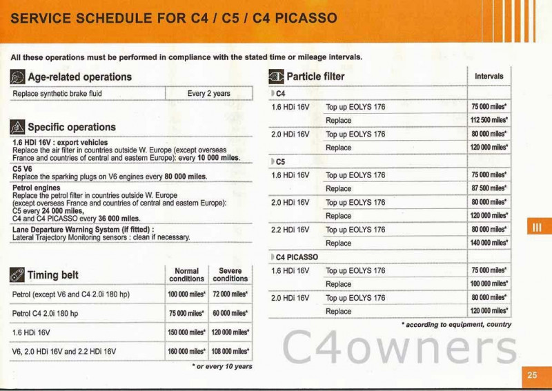

Evo fabrickih podataka ovo je konkretno za modele od 2012 ako se ne varam

Ja bih definitivno promenio ako je vec takva situacija, a i sa tim delovima sto se ugradjuju ove km sigurno ne vaze kao u uputstvu. Ako neces prodavati uskoro naravno.

definitivno sa delovima na nasem trzistu pa i svime sto nije fabricka ugradnja ne treba cekati ovaj fabricki interval....kod nas ljudi obicno rade na 80.000 neki cak i na 60 tako da....

Naravno,
to mi je i majstor rekao da taj interval uglavnom vazi za originalne delove koje kod nas retko ko ugradjuje.
S obzirom da planiram da ga vozim sigurno bar jos 5 godina,uradicu mu veliki servis ceo i miran sam,iskreno nije to vise ni tolko skupo ko pre.
