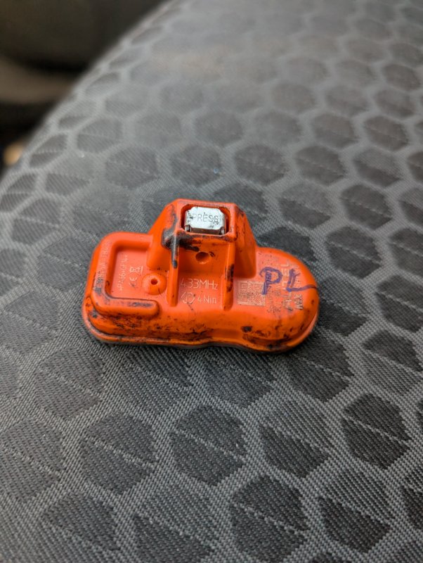

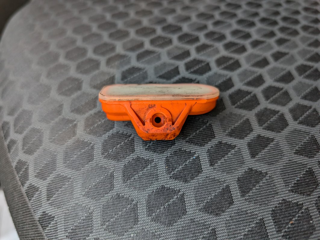

Da li neko moze da mi kaze koji ventil ide na ovaj senzor ? Tati montirao nove letnje gume i ovaj senzor se razlikovao od ostala tri a majstor nema ventil za njega.
