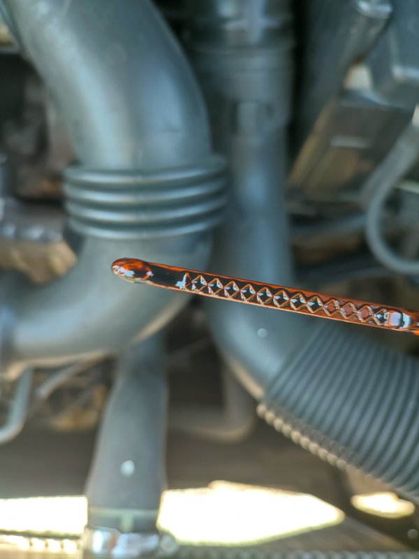

Da li je ovo normalna količina ulja?
Citroen C4...
Ne razumem se u merač,prvi put vozim Citroen.

Jeste, malo iznad pola. Možeš da doliješ nekih 150-200ml da bude bas ispod maksimuma.
Postovi: 10113
Re: Servis - Razno
fabirka uvek kaze na pola meraca ali ja sam uvek drzao na 3. kockici od max, to mi je neki reper kod svih kola, znaci malo ispod max a to je u tvom slucaju jos mozda 100ml
Postovi: 5301
Re: Servis - Razno
Kod 1.6 HDI mora uvek biti na maksimumu i taj motor uopste ne trosi ulje kad je ispravan. Mislim na vidno vizuelnu potrosnju, mozda potrosi 50ml od zamene do zamene (15.000km). Dolij ulje do maksimuma obavezno po specifikaciji.

Sliva se dizlo u karter, opušteno
