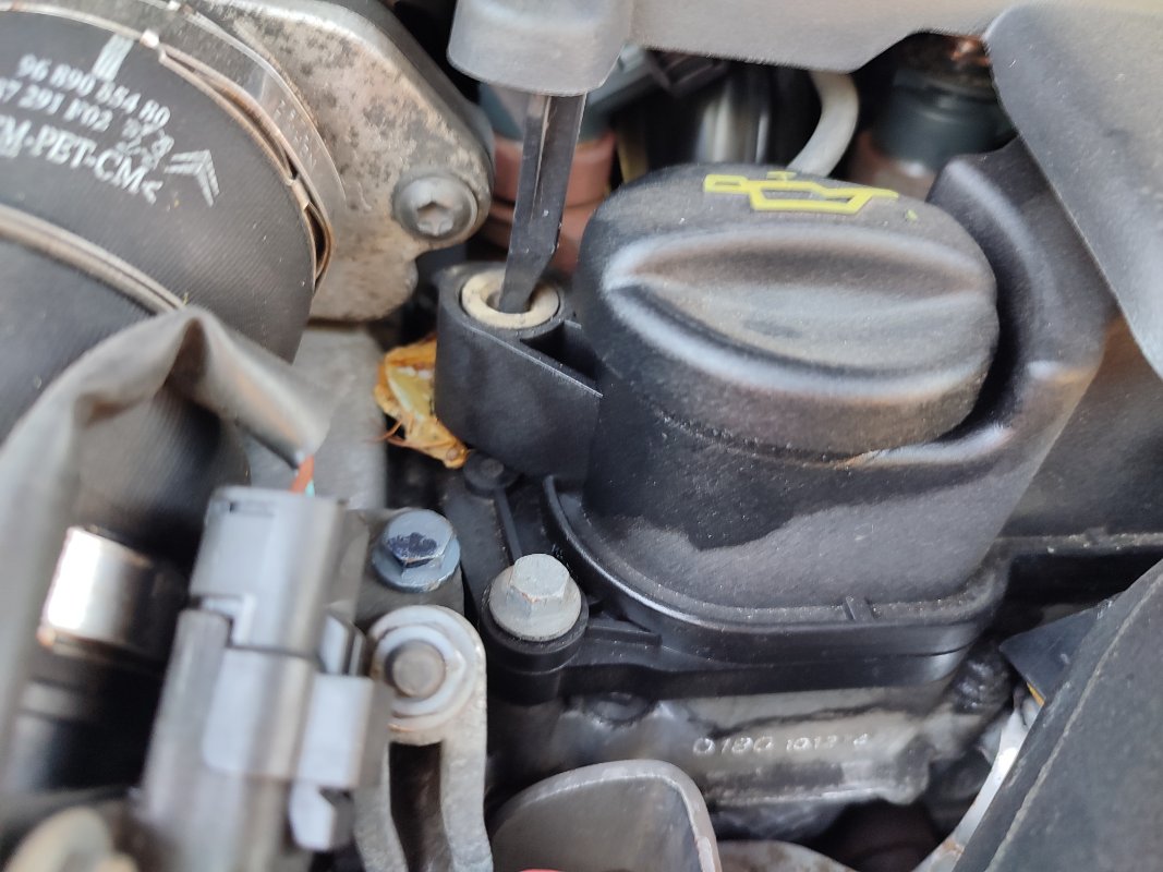

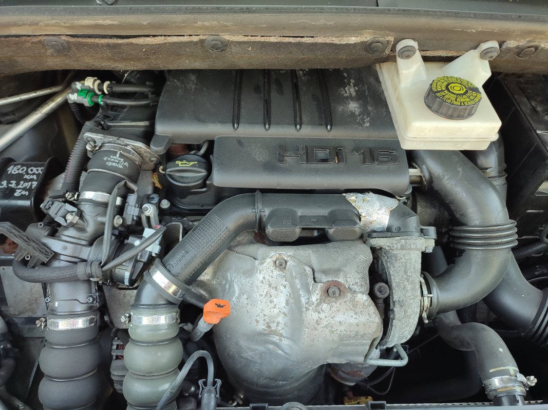

Pozdrav...
Primetio sam jutros flekice,crne verovatno od ulja ispod auta...
C4 Picaso 1.6 HdI je u pitanju...
Zna li neko šta bi moglo biti?
Nisam primetio na motoru da ima nekih fleka...

Koje je godiste u pitanju, jer nisu isti motori do 2010 i posle. Za ove do 2010-2011 sa 16v postoji samo nekoliko uzroka curkanja ulja, ako je 8v onda su i razlozi drugaciji.

2010
Postovi: 5301
Re: Servis - Razno
Proveri da li ima ulja oko dizni ispod ukrasnog poklopca i da li je masno ispod separators uljnih para (bela plastika na debelom crevu sto ide u turbinu). Takodje hoce da curka na semeringu menjaca.

Jedino što je primetno bez skidanja poklopca je da je oko čepa masno...

Ovo oko zatvarača je normalna količina masnoće. Ne curi ti odatle.
Pošto je skoro rađen mali servis, proveri da li je dobro stegnut čep kartera ili filter ulja.

Kod filtera se odmah vidi da je masno. Cep kartera moguce ako nisu menjali podlosku. Ako gore nema nista, onda gledas spoj motora i menjaca i dole oko kartera/filtera za ulje.
