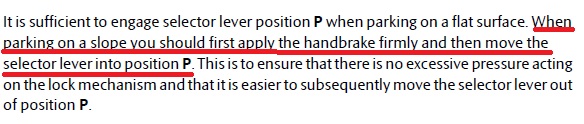

DSG je manuelni menjac u osnovi, kod planetarnog tj klasicnog automatika se nista ne napinje. U P polozaju postoji zaseban izdvojen mehanicki mehanizam, kandza, koji blokira vratilo/ kardan i time preko diferencijala oba pogonska tocka.
Mehanizam se oslobadja kada se mehanicki pritiskne dugme/ poluga koja odbravi blokadu i omoucava da se pomeri rucica iz P.
Sam menjac je potpuno slobodan u P, tako se i pokrece motor u tom polozaju dok je menjac zabravljen tj auto zakocen.
Prebacivanje u D je bez buke bilo po ravnom usponu ili nizbrdici.

zex napisao:Dragvorl, ispravi me ako gresim, ali P polozaj radi tako sto se izlazno vratilo vezuje za kuciste mernjaca, a auto hold bi kod automatika morao isto tako da radi, ili je vezan za kocnicu? U principu ne bi trebalo da pravi probleme to prebacivanje u P rezim, mada ne vidim svrhu toga kad covek moze blago drzati kocnicu na semaforu koji traje 2 min....
Tako je, mehanizam blokira izlazno vratilo i diferencijal je blokiran dok god su oba tocka na zemlji. Zato kada je na uz ili nizbrdici auto se ne ostavlja u P jer se mehanizam napreze a moze i da zablokira, zato nekad pukne kada se izbacuje iz P na niz ili uzbrdici.

I onda mi ljudi kazu da sam lud sto koristim rucnu, a vozim automatik.
Re: Automatik vs Manuelni - lični afiniteti
Poslato: 03 Mar 2016, 22:56
od nidza
Ne može da škodi. Ja na svakom autu povlačim ručnu kad god ga parkiram, i na ravnom. Kad uđe u naviku ne može da se desi da ode auto ako ispadne iz brzine. Ne bih ja verovao ni automatiku.
Tapatalk
Poslato: 03 Mar 2016, 23:11
od Floyd
Ručna (parkirna) kočnica tome i služi.
