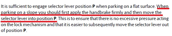

zex napisao:Dragvorl, ispravi me ako gresim, ali P polozaj radi tako sto se izlazno vratilo vezuje za kuciste mernjaca, a auto hold bi kod automatika morao isto tako da radi, ili je vezan za kocnicu? U principu ne bi trebalo da pravi probleme to prebacivanje u P rezim, mada ne vidim svrhu toga kad covek moze blago drzati kocnicu na semaforu koji traje 2 min....
Tako je, mehanizam blokira izlazno vratilo i diferencijal je blokiran dok god su oba tocka na zemlji. Zato kada je na uz ili nizbrdici auto se ne ostavlja u P jer se mehanizam napreze a moze i da zablokira, zato nekad pukne kada se izbacuje iz P na niz ili uzbrdici.

Uvek koristim rucnu kad je bilo kakva uzbrdica/nizbrdica sto zbog zamajca, sto zbog menjaca.
Sto rece Floyd to je parkirna kocnica.
