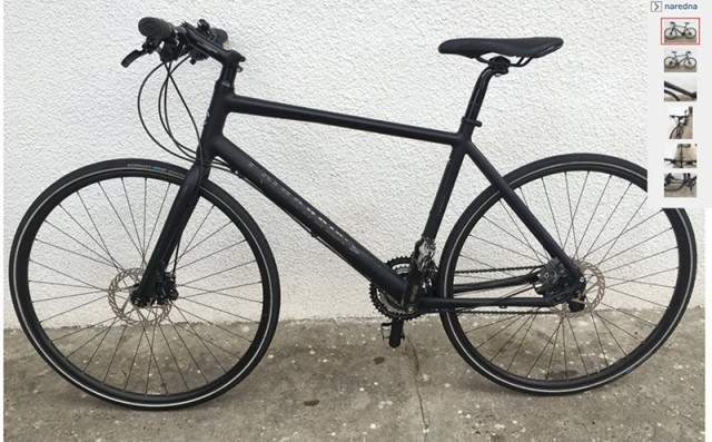

Geometrija nije po ZUZAZU_PS-u :)

Nije mu losa geometrija samo da izbaci neki distancer ispod lule, okrene je ili nabavi novu

U voznji sam ako stignem popodne sa uslikam, ako ne onda sutra. Pretrpan sam poslom.
Cika Zu je bacio slike umesto mene. Hvala. Kazu da im je ovo sediste najtrazenije, ne znam zasto.
@ Zuzazu: Videcu za lulu, mislim da je u nuli kad se okrene. Prvo cu ga cepati malo ovako, onda cu da vidim. Na Cubeu je sediste perverzija udobno, a pod rukom izgleda mnogo tvrdje.

Samo ti rokaj....
Na luli imas negde jedva vidljivu gravuru za duzinu i ugao. Duzina je OK, ugao bih rekao da je -+6.
Ako je 6, kada se okrene, bice u negativi. Samo ce lula - + 3 kada se obrne, biti horizontalna.
Sa ovoliko distancera ako neces da menjas lulu, izbaci neki odozdo i stavi ga gore.
Mada je najbolje resenje ovako na oko da izbacis jedan distancer i stavis 3 stepena lulu. Na taj nacin imaces vecu duzinu nego da si uradio ono iz gornjeg pasusa.
U svakom slucaju treba probati.

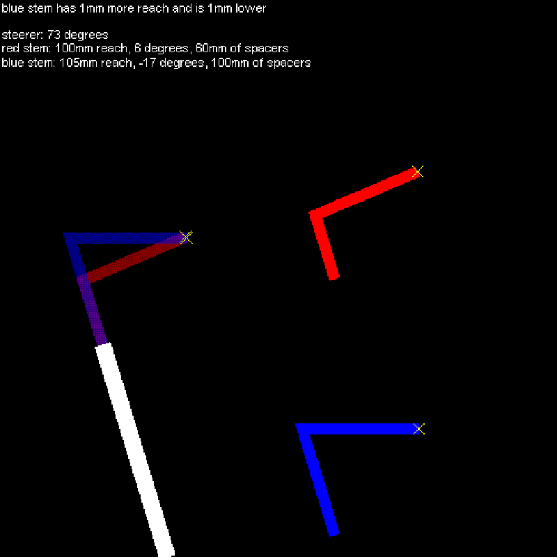

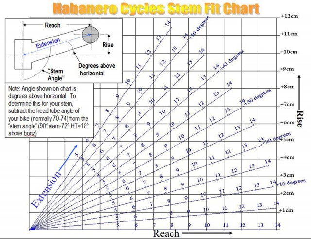

Kad dodjemo do geometrije, pricam sam sa sobom...
Evo malo o visini lule

Koliko tu ima individualnih preferencija, koliko objektivnih?

Ima tu i individualnih uticaja i uticaja veličine rama. Ništa nije zakucano, mada je najbolje prvo namestiti kako njige kažu, pa ako ne valja onda menjati.
Meni je lula u minusu tako da je praktično horizontalna i imam utisak da mi je prenisko. Moj problem sa vratnom kičmom nikako da se navikne na taj položaj. Dajem mu fore još malo i ako se ne sredi prelazim na lulu u + ma šta knjige rekle.
