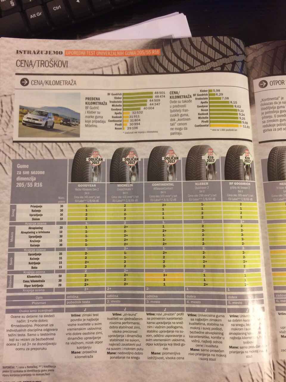

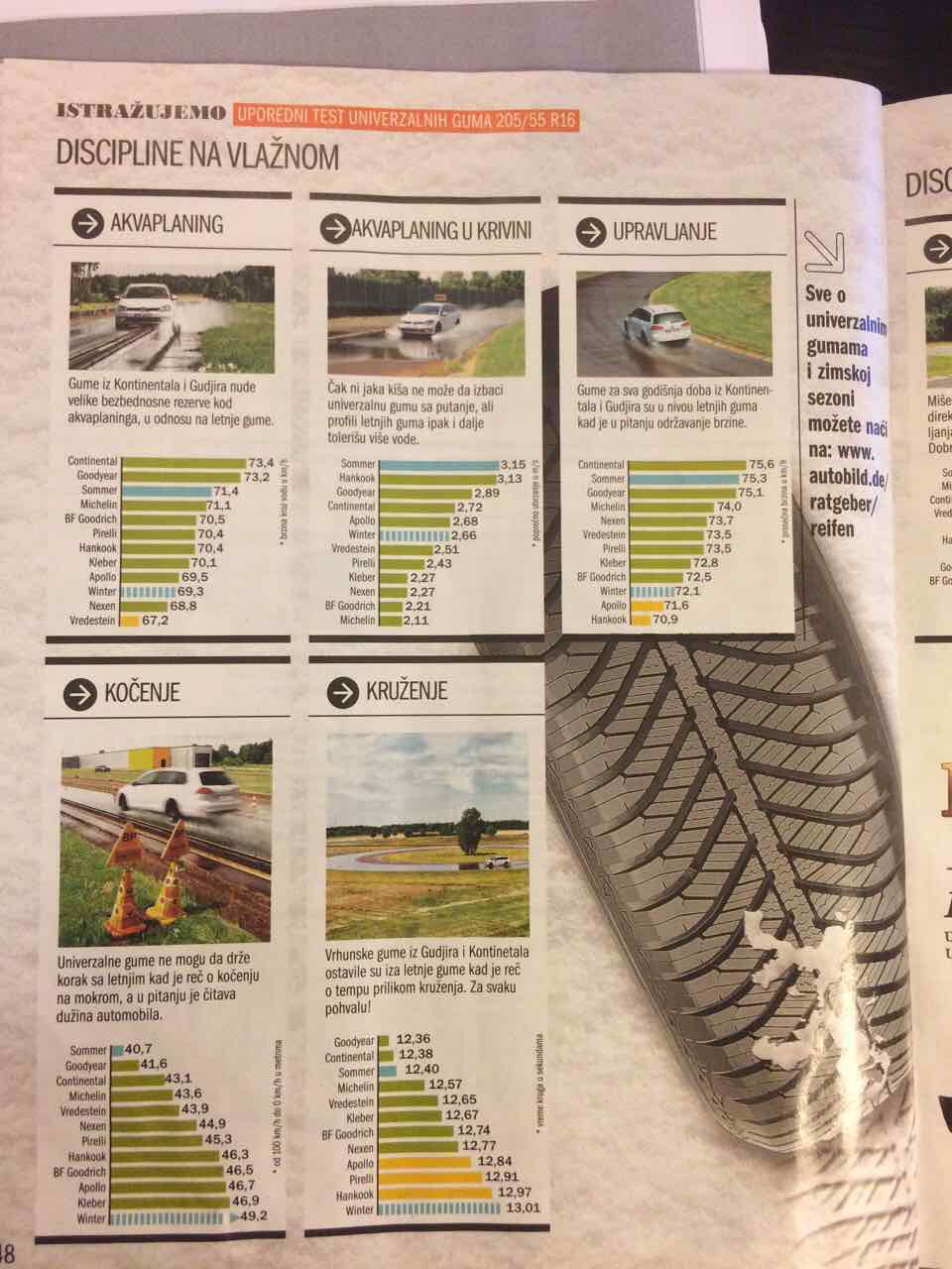

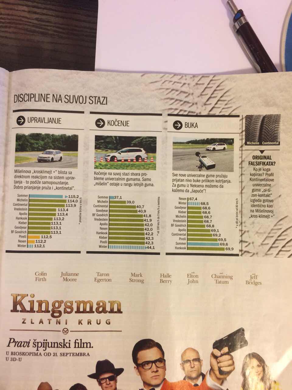

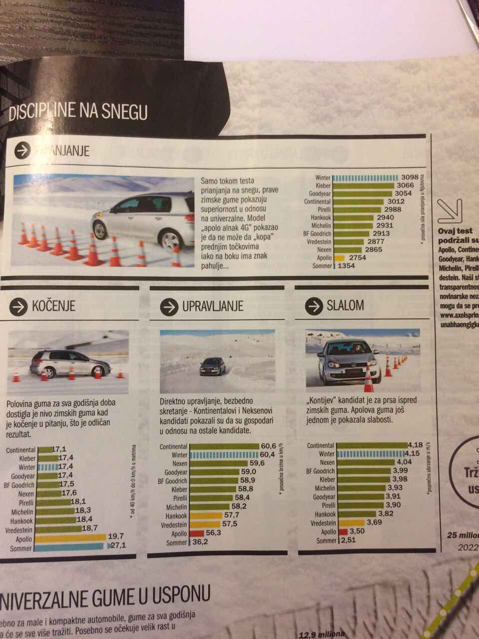

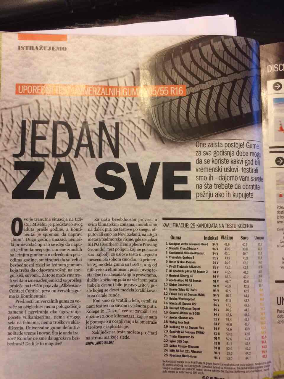

Jos jedan test. Inace juce sam montirao na auto AS gume BF Goodrich G-Grip All Season 2. Videcemo kako ce se pokazati.
