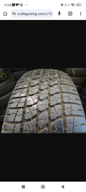

To jeste verovatno bila i ideja, da se stavlja na univerzalne gume, ali kako su počeli da ih lupaju na sve i svašta, izgubilo je poentu.
Ovo stvarno i izgleda kao univerzalna guma, TG 621, mada mi ubi OCD ovo da malo ima 2 lamelice malo 1 po kramponima:

I ova sara ima M+S oznaku, ja se ipak ne bih uzdao u njene zimske sposobnosti.

Ova deluje da je nekad imala poprilične krampone, 4x4 za blato, a što da ne i sneg. Led verovatno hendikep.

nidza napisao: 27 Nov 2023, 12:36 Ova deluje da je nekad imala poprilične krampone, 4x4 za blato, a što da ne i sneg. Led verovatno hendikep.
Evo nova, slabo ona ima lamelica. Tesko da valja za sneg.

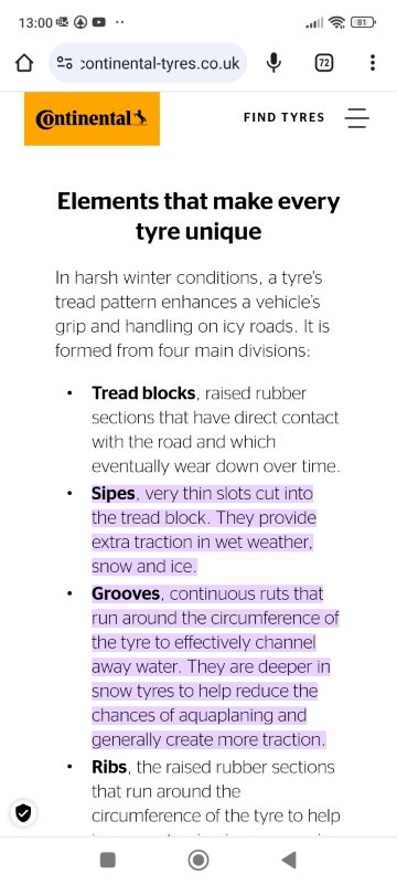

Lamelice su korisne na ledu, odnosno klizavim uslovima niskih temperatura. U snegu su puno bitniji kramponi odnosno profil gume i dubina šare.
Ova poslednja definitivno nije ni M+S niti zimska, ma šta na njoj piše. To je profil letnje gume.

Naravno da je M+S, ima sertifikat. To sto nije ni za q na snegu je druga prica.
Saša napisao: 27 Nov 2023, 12:56 Lamelice su korisne na ledu, odnosno klizavim uslovima niskih temperatura. U snegu su puno bitniji kramponi odnosno profil gume i dubina šare.
Ova poslednja definitivno nije ni M+S niti zimska, ma šta na njoj piše. To je šara letnje gume.
Lamelice su i za sneg.

nidza napisao: 27 Nov 2023, 12:29 To jeste verovatno bila i ideja, da se stavlja na univerzalne gume, ali kako su počeli da ih lupaju na sve i svašta, izgubilo je poentu.
Sa ovim gumama sam dobio iz fabrike Yuga 2007. i vozio ga po snegu bez problema par godina dok nije počela priča o zimskim gumama i kasnije obaveza. Na raskrsnici blizu kuće svakog jutra sam morao da se zaustavim i krenem uzbrdo i nikad nisam imao problem, a ulica se ne čisti. Malo osećaja sa gasom i kvačilom i ide.
Lamelice su ključne za sneg. To je glavni princip rada današnje zimske gume.
Krampone više ni nemaš zapravo, već kanale za odvođenje vode, a zadržavanje snega.
To je uobicajeno kod guma, da se razbija ritam tih sara, to rade da bi utisali huk guma.
