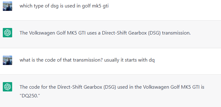

@ftj jel tvoj DQ250?

Ako se ne varam DQ250 ide na 1.6 dizele i slabije benzince.

Po Wikipediji se varaš. Piše da je u mom autu DQ250 na primer...

Dq200 je suvi. Do 250Nm

Nemam pojma za te oznake al evo ovaj lik kaže da je dq250

Da, ja sam mislio da 250 znači max 250 Nm. :)
