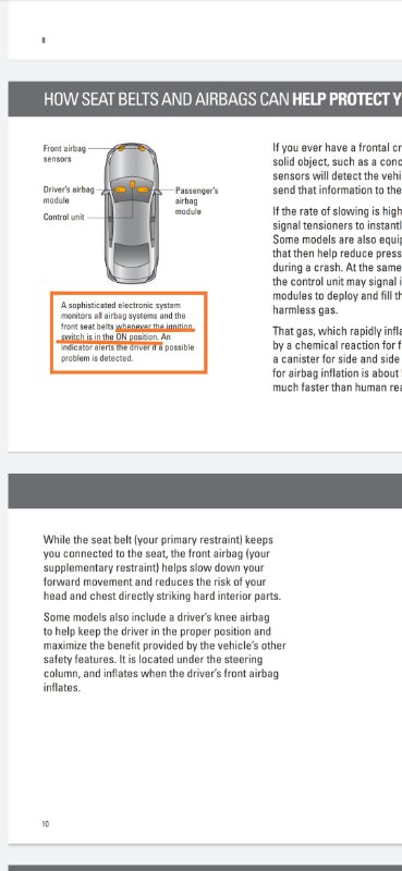

https://automobiles.honda.com/images/in ... ipment.pdf

dragvorl, upravo tako svaki put kada se da kontakt još pre paljenja auta vrši se provera tj dijagnostika komplet SRS sistema i to traje obično oko 3 sekunde nakon čega se gasi SRS ček lampica. I tako je kod svih vozila, standardno rešenje, no to nema veze sa predloženim gašenjem motora tokom vožnje.

I dobro ljubitelju, sta kazes, hoce li se naduvati airbag ako je kontakt brava nije ukljucena i dodje do udarca intenziteta koji bi u voznji naduvao airbag?
Postovi: 22172
Re: Stigla zima...
Ja sam probao da guglam i neki članci kažu da se neće aktivirati airbag bez kontakta, neki da hoće. Moguće da zavisi od proizvođača do proizvođača, ali iz bezbednosnih razloga je logično da se ne aktivira bez kontakta, jer je tad moguće da putnici nisu vezani, niti na svojim mestima, te bi otvaranje moglo jako loš epilog da ima.
