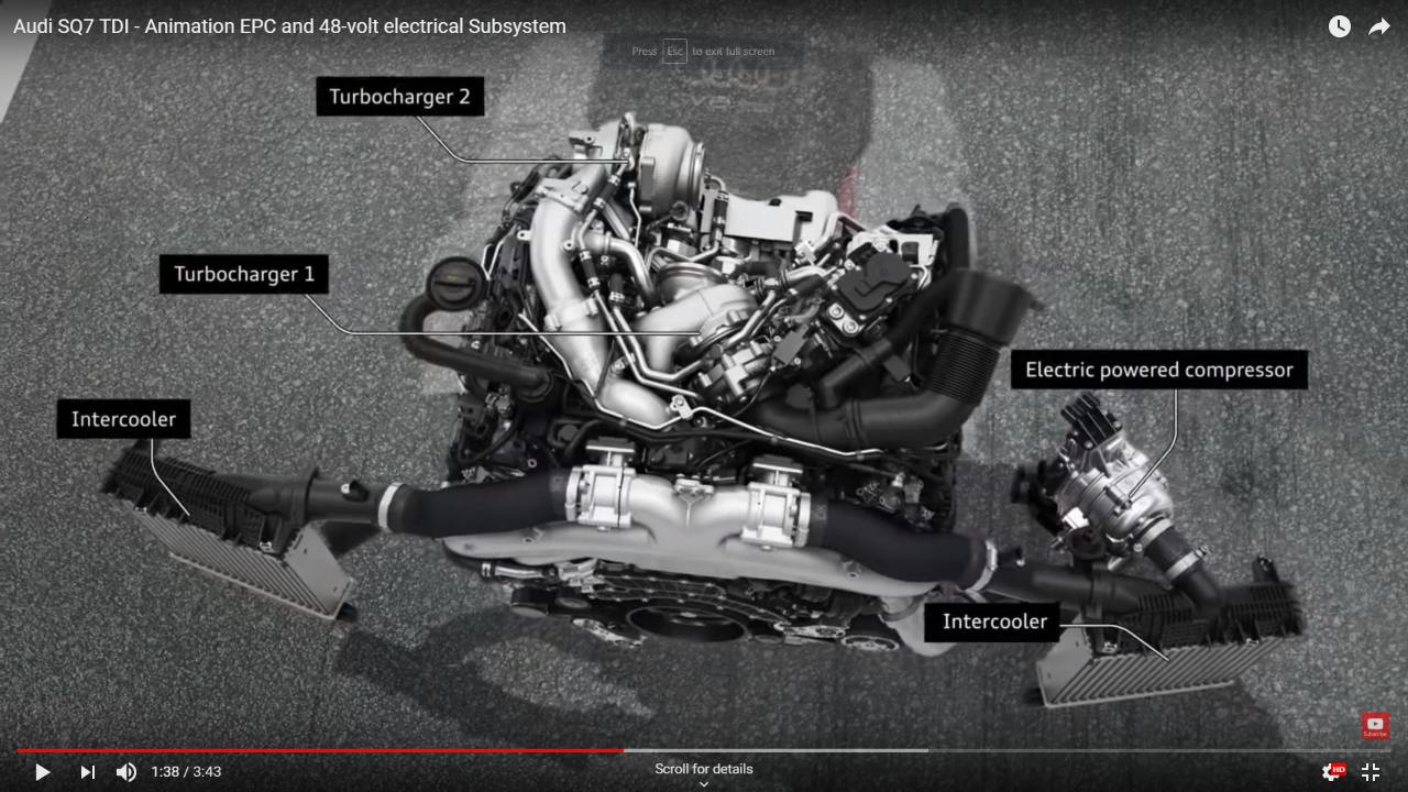

maniaxxx napisao: 10 Okt 2018, 11:22 Nisam siguran da je mild hibrid sistem u Mb i "elektricna" turbina u audiju ista stvar, mrzi me da citam linkove :loool:
Nema elektricnu turbinu, vec elektricni kompresor i vise nego duplo je slabiji od onog u Mercedesu(9ks u odnosu na 20ks u Mercedesu).
E i CLS 53 AMG su ti mozda poznati sa tim sistemom, i ako su pre njih to imali S450(3.0 hibrid sa 367ks i 500Nm), S500(3.0 hibrid sa 435ks i 520Nm, isto kao i 53 AMG) i S560(4.0 hibrid V8 sa 470ks i 700Nm), ali je slabo poznato, jer Mercedes to nije nesto specijalno reklamirao.
Nije ista stvar, kod Audija sluzi samo za smanjenje turbo rupe, dok je kod Mercedesa malcice naprednije,.
Evo, ja nisam lenj, pa cu ti "nacrtati" :)

Kompresor (supercharger) sam po sebi nema turbo rupu, tako da nema sta da smanjuje. Interesantno resenje svakako

milospinkfloyd napisao: 12 Okt 2018, 02:06 Kompresor (supercharger) sam po sebi nema turbo rupu, tako da nema sta da smanjuje. Interesantno resenje svakako
Supercharger i turbocharger nisu ista stvar.
Elektricni kompresor i turbopunjac takodje nisu ista stvar.
Kompresor u turbopunjacu se pokrece turbinom, koja ima obrtaje i samim time ima odziv aktuacije i promenljiv dobitak, za razliku od elektricnog, koji se pokrece strujom direktno iz baterije i stalno radi istom snagom.
I te kako ima sta da smanjuje, jer se turbine ne vrte stalno.
Pa 50 godina se prica o turbo rupama, a ti kazes da ne postoje? :)

nisam spomenuo turbocharger ni u ovom ni u prethodnom postu. Naravno da nisu ista stvar supercharger i turbocharger. Ali kompresor i supercharger jesu. Supercharger (kompresor) koji je u osnovi turbina sa drugacijim izvorom pokretanja (pokrece se od samog motora dakle cim motor radi radi i supercharger) u odnosu na turbinu (koja koristi izduvne gasove da bi se pokrenula zato postoji lag). Dakle stojim i dalje da kod superchargera nema turbo rupe dok kod turbochargera ima
"No lag: the supercharger's biggest advantage over a turbocharger is that it does not have any lag. Power delivery is immediate because the supercharger is driven by the engine's crankshaft"
https://www.carthrottle.com/post/engine ... rchargers/
EDIT: citam sada opet tekst i mislim da ce u BMW-u ipak ne radi o tom kompresoru na koji ja mislim, jer za moje pojmove kompresor je mercedesov naziv za supercharger. Tako da pre ce biti da BMW koristi obicnu turbinu sa elektro pomagacem
