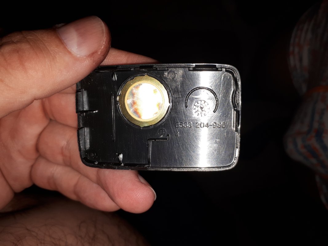

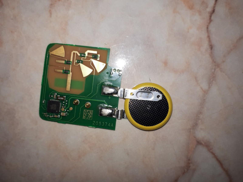

Ne vredi, istekla garancija, 3,5 godine skoro.
Prekratko je trajao...
Napon baterije 3.01 V. Morao sam da fa rastavim....
Da li je baterija problem?

Re: Elektronska naplata putarine
Garancija na Tag uređaj je 3 godine i lepo piše da uređaj prestaje sa radom kada ostane bez napajanja.
Pošto kažeš da si izmerio napon od 3.01 V,predpostavljam da u Tag ide baterija od 3V i rekao bih da napajanje Taga baterijom nije bio problem (pod predpostavkom da ide baterija od 3V).
Mogao si i napisati koji je to model baterije ili je fotografisati.

Stari tip (debeli) ili novi (tanki)?masaivan napisao:Ne vredi, istekla garancija, 3,5 godine skoro.
Novi tip- tanki
Model baterije je cr 2032
Evo i slika...
Evo i slika...
Zameni bateriju pa javi.
