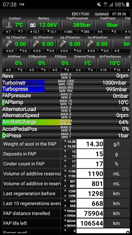

Re: DPF i regeneracija
Moj mali doprinos ovoj temi
C4 1.6 blue HDI 88kw
- Prikačeni fajlovi
- Screenshot_20201224-073837_FAP.jpg (98.17 KiB) Pogledano 1934 puta
- Screenshot_20201224-162427_FAP.jpg (100.31 KiB) Pogledano 1934 puta
