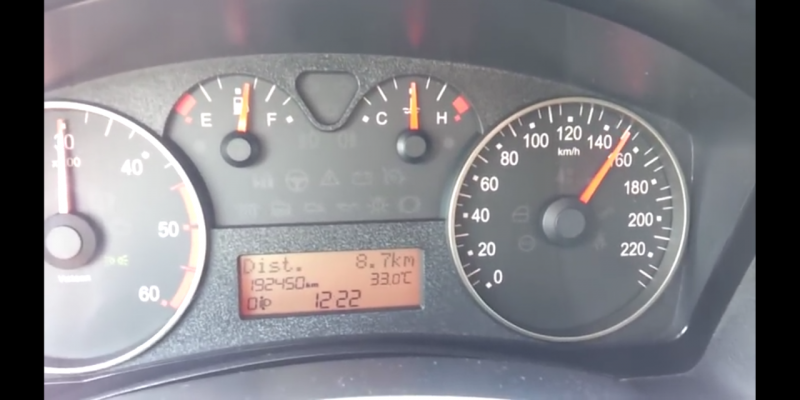

Evo bas juce snimio sa ostalim parametrima motoraSlika
Verstuurd vanaf mijn WAS-LX1A met Tapatalk
