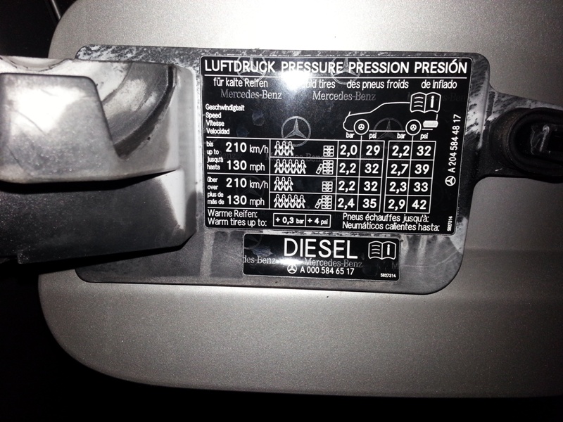

Zar ne ide na taj auto 205/60?
Kod mene na autu je 205/55r16 91v
Prednje 2.3, zadnje 2.1 za prazan i malo popunjen auto. Mrzi me sad da izlazim da vidim koliko je za pun.
Auto ima oko 1500 i kusur kg. Sa mojih 120 to prelazi stalno 1600, blizu 1700kg, jer imam džidža bidža u gepeku. Vozim ujutru tri žene to je sigurno oko 1900kg. I više ide po rupama i makadamu nego po normalnom asfaltu. Nikad nisam pocepao gumu. A baš često znam zveknuti u rupu, jer se bukvalno preko noći stvaraju, i iako svaki dan idem tim putem, uvek me iznenadi nova rupa sutra ujutru.
Ne mogu da se otrgnem utisku da je neka greška u pitanju, ako ti stoji 2 bara za tu dimenziju guma. Proveri molim te koje su fabričke dimenzije za taj auto.
Edit:Evo sad sam gledao, ide 205/55, a bio sam ubeđen da ide 205/60

205/60 ide na E klasu.
U svakom slucaju, mercedes osim kad je skroz opterecen zbog rasporeda tezine ima preporuku da obe osovine idu na isti pritisak. Za E klasu je preporuka 2.0, sto je po meni nenormalno malo, tako da ih drzim uvek na 2.2, ako znam da ce biti opterecen ili stalno na auto-putu 2.4...
Trudim se da prilagodim pritisak i dosta utice na voznju, 406 sa 5 ljudi i punim gepekom se potpuno drugacije ponasa kad su gume na 2.2 i kad pozadi podignem na 2.6, a napred na 2.4

Ja vozim 205/60 na autu od ~1500 kg i 2.0 mi stvarno deluje malo. Par puta mi se desilo da se spuste na 1.9 i to se oseća i u vožnji i na volanu. Lično, ne bih išao ispod 2.2 na sve četiri, ali je moj auto prednji pogon, pa je možda tu razlika?
Re: Zimske gume - da ili ne? (lična iskustva)
nenad.fil napisao:http://www.automobile-catalog.com/tire/ ... ronic.html
Meni je 2.0 kriminalno malo.
Kao sto rekoh...
Da li spustiti pritisak za 0.2 bara ili ne, pitanje je sad...

Na GOlfu 4 karavan 1.9TDI pise preporuceni pritisak 1.9 na obe osovine prazan. Hmm, ja svima duvam na 2.1 ko dodje sa Golfonjom, osim ako ne izrazi zelju drugacije.
Komplikovano je to, i razlikuje se od proizvodjaca do proizvodjaca, ali na donji pritisak dodati 0.2 ne moze biti pogresno niti moze gumi nesto da fali. Ispustiti 0.2 je vec druga krajnost negativna.
Meni na A4 je 2.2 na obe osovine kada je na 235/45 R17, a auto ima oko 1.5t. Da je na 215/55 R16 tada kaze fabrika 2.5 cini mi se.
Ono sto vecina od vas zanemaruje je da veca guma trazi manji pritisak, odnosno vise vazduha. Pa znate li koliko mi treba vise vvremena da naduvam 2.0bara na neku 19'' u odnosu na neku 14'' npr. pa duplo vise.

@Nenade, drzi ih slobodno na 2.2, tj. i ja bih drzao na mecki toliko. Mada zavisi i od gume kakva je a i od voznje, pa se nadji gde ti najvise odgovara, ali nikada ispod propisanog min pristiska i propisanog max pritiska proizvodjaca-automobila. Sto se tice same gume nece joj nista bit i na 5bara, cak i na 6, ali kao sto je vec neko rekao imas na boku gume max dozvoljeni pritisak u PSI.
Uglavnom nemojte se opterecivati, i pridrzavajte se fabrickih upustava, samo dobro citajte koji pritisak za koju dimenziju vazi jer nije za sve isti.
