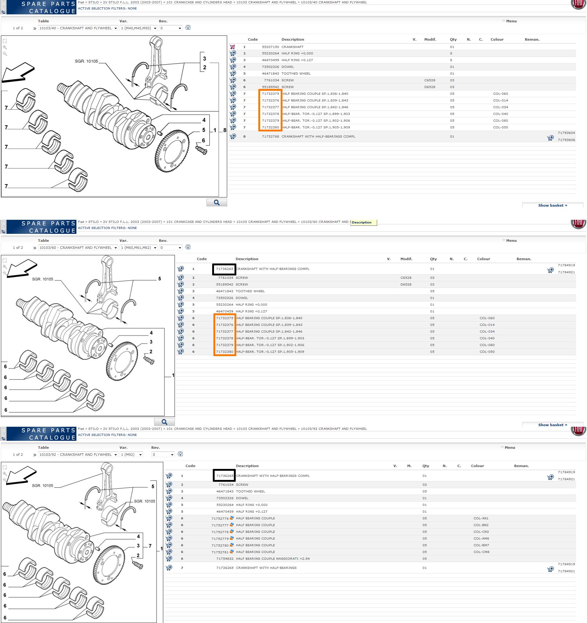

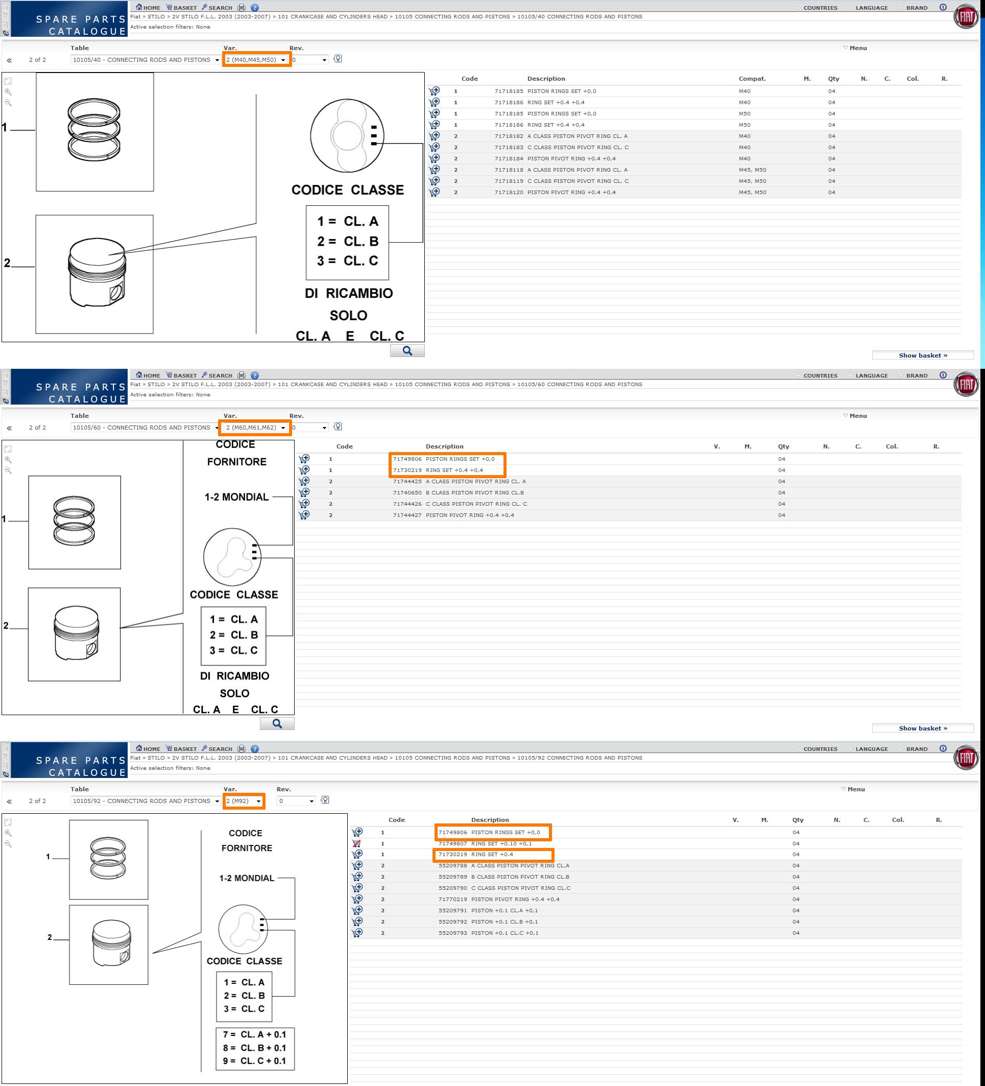

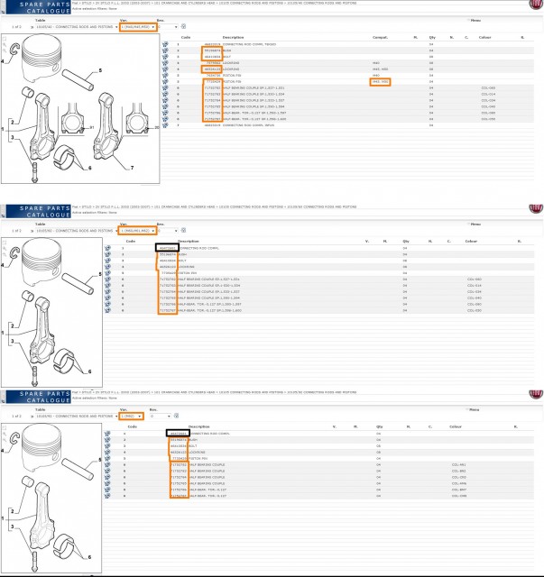

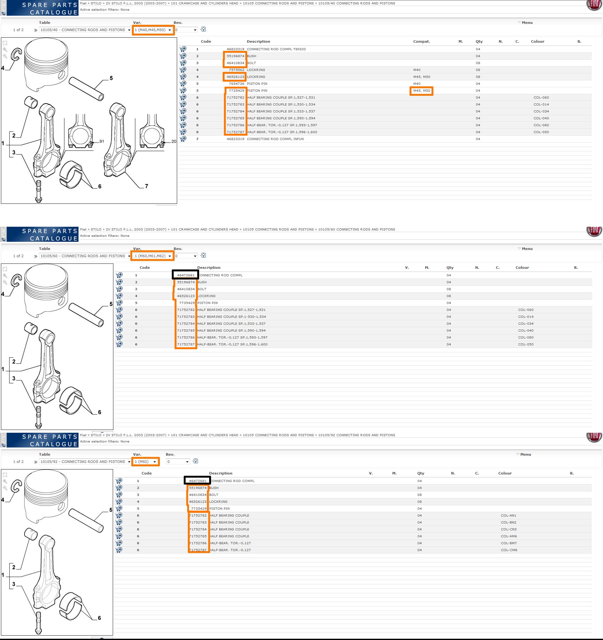

Jos jedan primer Fiat JTD 1.9
M40-80 KS, M45 100KS I M50 115 KS
M60 140KS,M61 126KS,M62 136KS
M92 150 KS
Dizne-na svim razlicite
Zamajci-na druga dva tipa ista
Karike-iste na druga dva tipa
Klipovi-na svim razliciti
Lezaji radilice-isti na sva 3
Radilica-ista na druga dva tipa
Leteci lezaji-na svim isti
Osovinica, osigurac, vijak, caura-isti na svim sem M40
Klipnjaca-ista na druga dva tipa
Na Lancia biturbo motoru je jos vise razlicitih delova.
Necu da kazem da je 100% jer je na osnovu kat. brojeva, ali evidentno je da je dosta razlicitih delova u odnosu na novije recimo BMW modele.

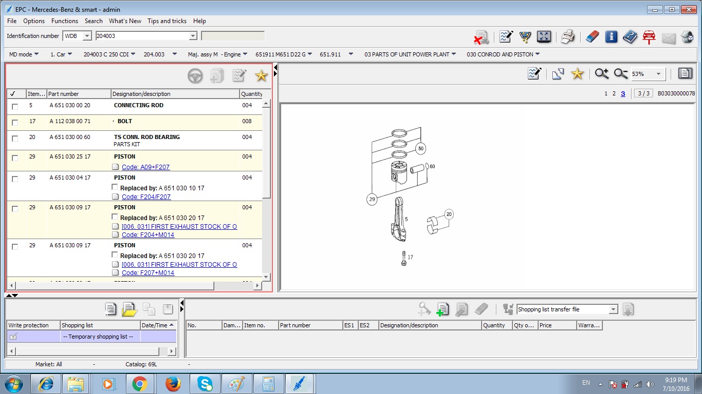

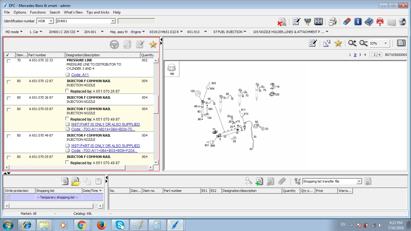

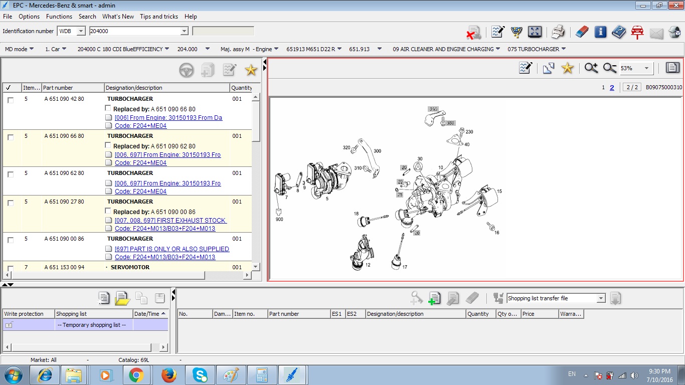

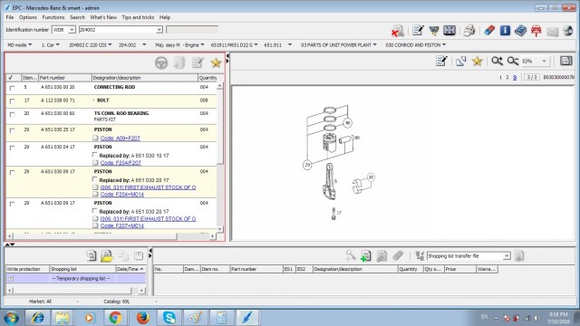

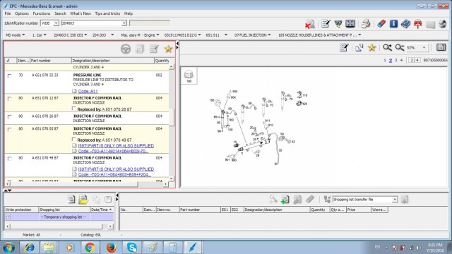

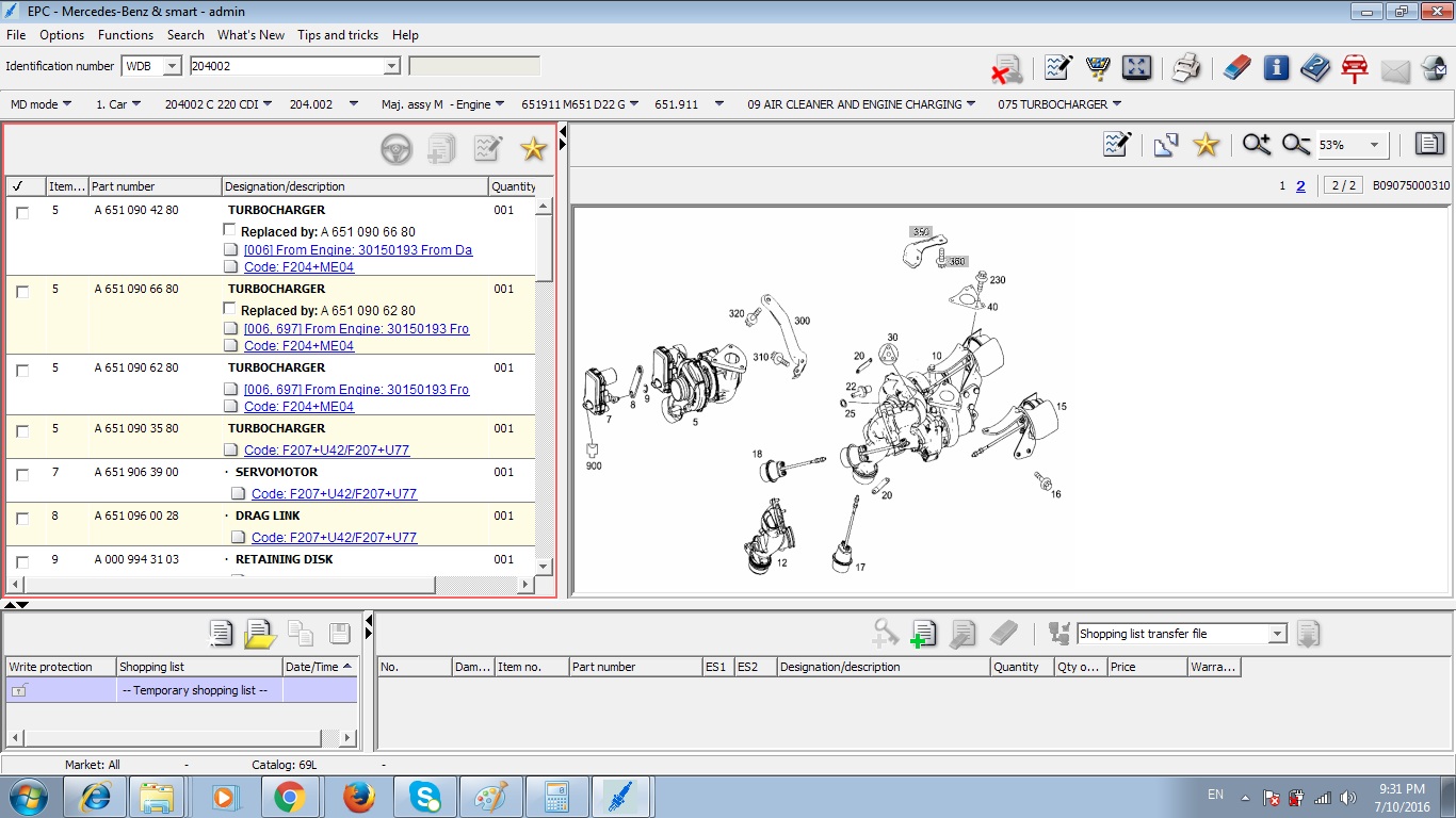

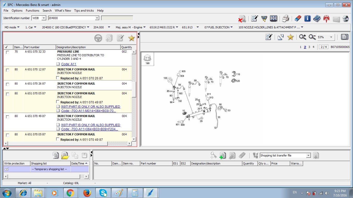

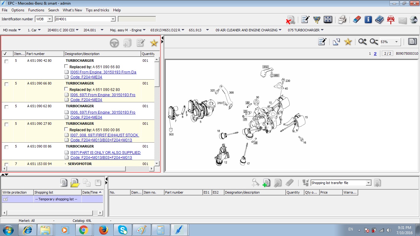

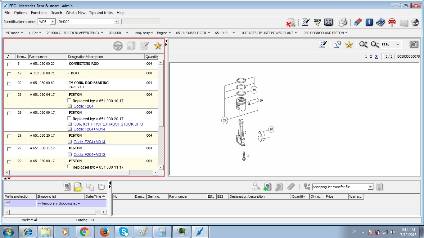

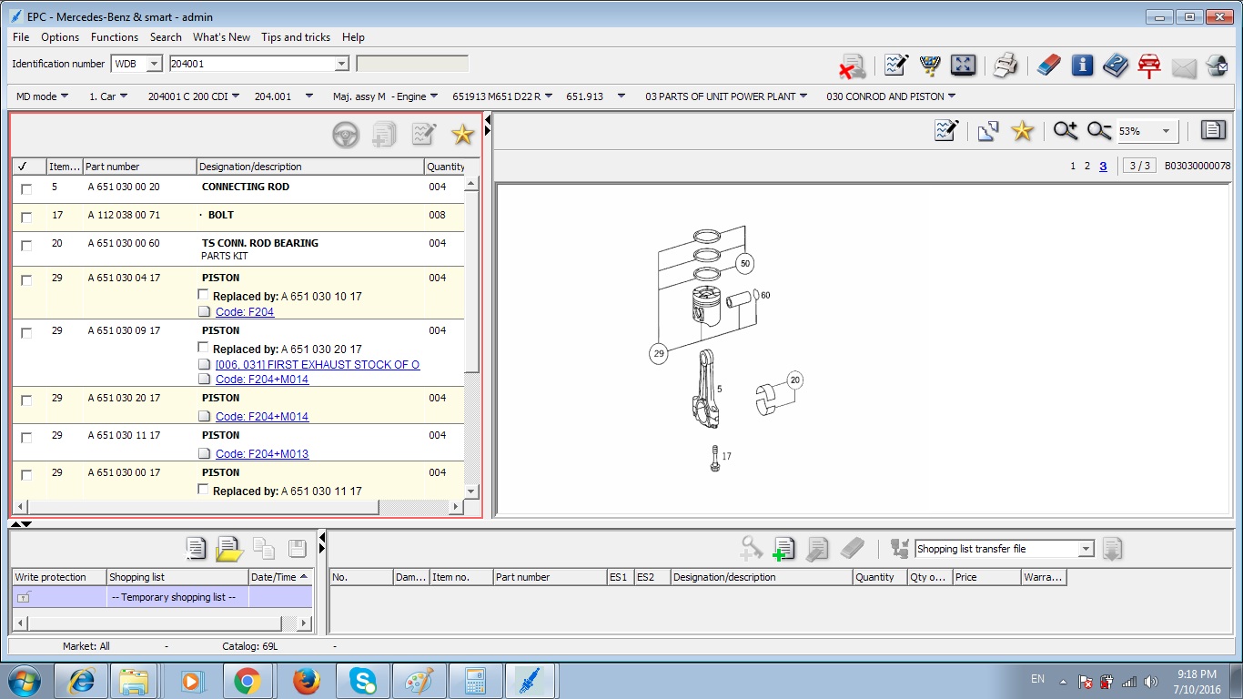

Idemo dalje, ovog puta Mercedes W204, 180CDI, 200CDI, 220CDI i 250CDI, motor OM651.
Klipovi, klipnjace, brizgaljke i turbine, sve isto, po katalogu.
