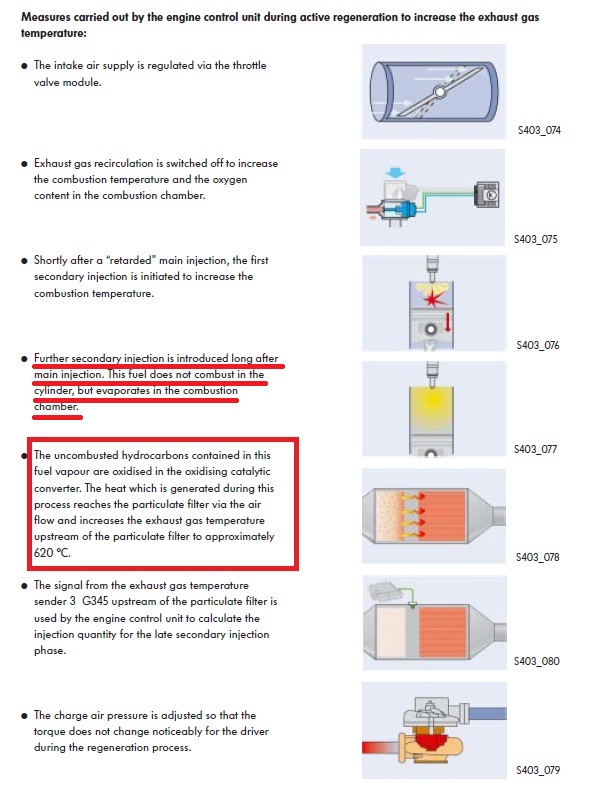

Ako se prekine regeneracija škodi filtru, karter nema veze sa tim. Karter trpi podjednako kod svake regeneracije, jer motor naliva naftu koja ne sagori, to je objašnjenje. Zbog toga motori sa DPF imaju definisan broj regeneracija po zameni ulja, tako da mogu ranije da upale obaveštenje za mali servis, jer je ulje već izgubilo svojstva.
Postoje motori koji na drugi način rade DPF regeneraciju, ne ušpricavanjem nafte u izduv, tako da kod njih ne postoji taj problem.
Napominjem još jednom da nafta iz auspuha ne može nazad u karter da uđe, valjda toliko kapirate motore sa unutrašnjim sagorevanjem?

U sustini ljubitelj je u neku ruku u pravu, mada je dosta uopsteno napisao, ali zato je tu training manual da to objasni. :doubleup:
