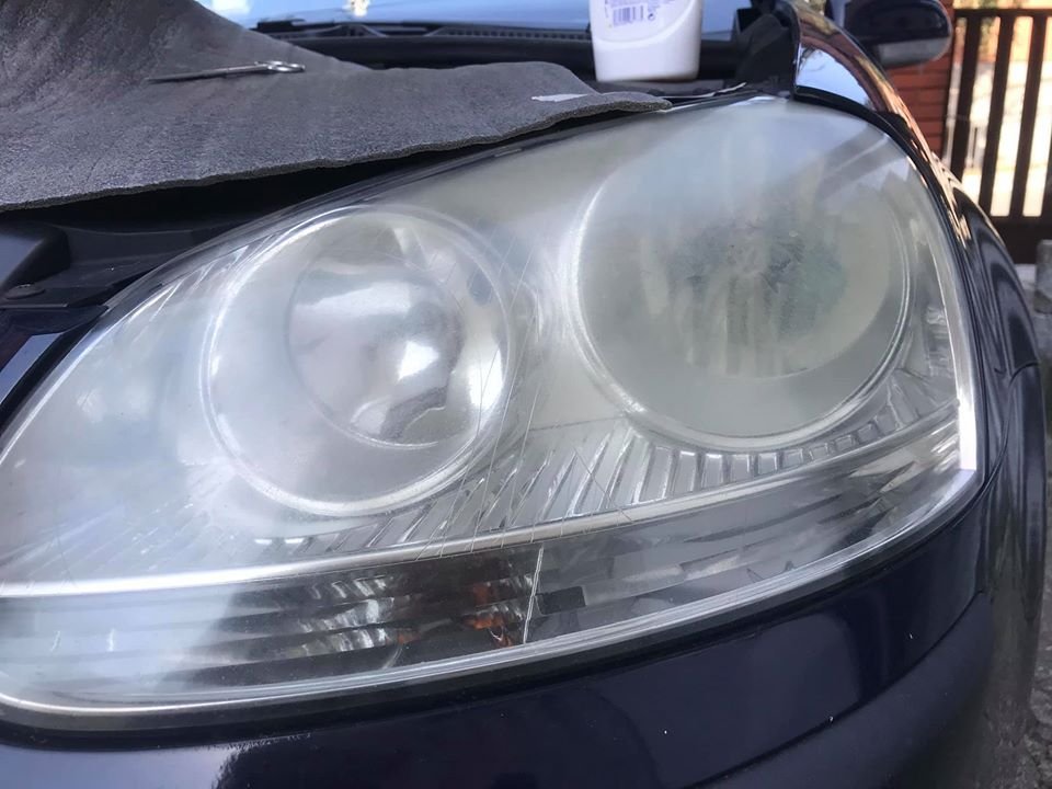

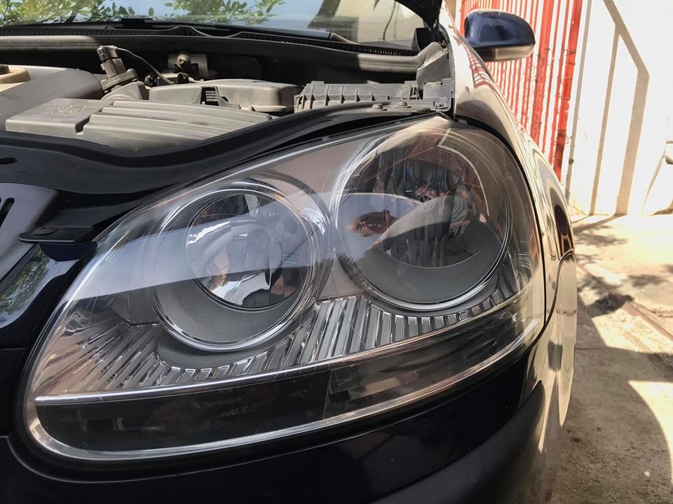

Po Reletovom uputstvu radio, rucno smirglanje granulacijama od 400 do 3000, zatim masinsko poliranje 3M pastom i na kraju aplicirana Sonax keramicka zastita.
Morao sam da se oprobam i ubijem vreme u izolaciji :) , ja sam u potpunosti zadovoljan rezultatom.
Hvala @rele .
PRE
PRE
Posle
Posle
Postovi: 33122
Re: Poliranje farova-korak po korak
Odlično. Mašinom si polirao?

Trojke tako je, pozajmio sam polirku. Mislim da je nemoguce rucno ispolirati a da rezultat bude ovako efikasan.
Kod komsije smo uradili isto stim da nismo imali polirku vec nastavak koji ide na busilicu koja ima mogucnost podesavanja obrtaja i rezultat je isti.
Dakle ko nema polirku i busilica koja ima mogucnost podesavanja jacine odnosno obrtaja moze da zavrsi posao. Naravno trebate imati nastavak.
