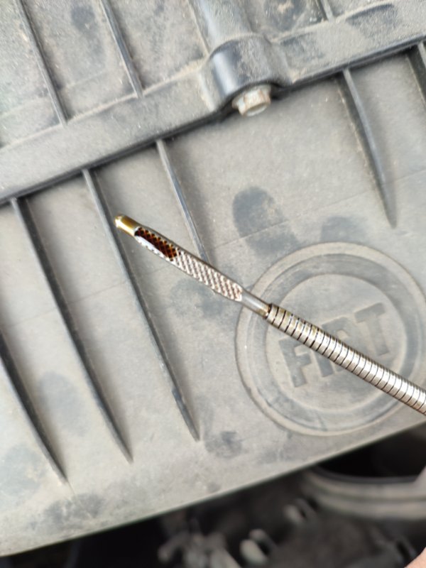

Da li je ovde potrebno dolivanje ulja? :uf:

Re: Servis - Razno
Pa iznad 1/3 je do min. Ako je pred mali servis, ne moraš. Ja lično ispod pola šipke ne volim da vidim..

Re: Servis - Razno
Zavisi i kako si merio, ne meri se na svim kolima isto, iako me neko možda demantuje.

Post od Kornjaca Rade »
Zavisi kad je ovo provereno, na hladan motor ili kao sto je uglavnom kod fiata pravilno par minuta posle gasenja. Kod mene je razlika i po trecina sipke izmedju ta dva.

Post od Damjan90 »
Ovo je na hladan motor...
Ako se meri par minuta posle gašenja,da li pokazuje obično više ili manje ulja?

Re: Servis - Razno
Pokazace ti malo vise kad je zagrejan. Ovo je bezbedno, ali ako imas jos da vozis do malog servosa, naspi mu 3dc ulja.
Manje ce da pokaze kad je zagrejan posle gasenja. Kod mene bi ako je ovako na hladan na zagrejan bilo vec na samom dnu.

Re: Servis - Razno
ako je na hladnom motoru onda treba dosuti malo, jer npr. 5min posle gasenja motora (kako se inace i proverava kod fiata) ce ti pokazati mozda i blizu minima sto nije dobro, ja licno uvek drzim ulje iznad polovine na svakom autu

Re: Servis - Razno
Kako je moguce da ce ulje na 100 stepeni, 5 minita posle gasenja, biti manjeg nivoa nego hladno?
Zapreminski se siri, kako se zagreva.

Re: Servis - Razno
Ocigledno se ne slije dole tako brzo.
