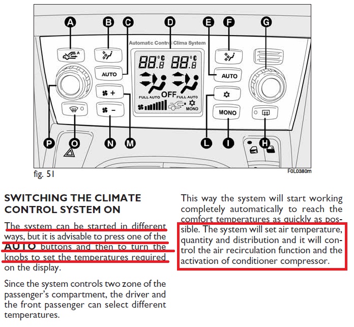

Postovi: 25255
Re: Auto-klima
Evo jednog konkretnog primera. Inace postoji i poluautomatska klima, tu se samo temperatura podesava automatski, brzina ventilatora i distribucija vazduha su manuelni.
Postovi: 28268
Re: Auto-klima
Ja kada nesto cacnem na auto.modu, samo to sto sam cacnuo postaje manuelno, ostalo ostaje automatsko.
Postovi: 25255
Re: Auto-klima
Tako je.
