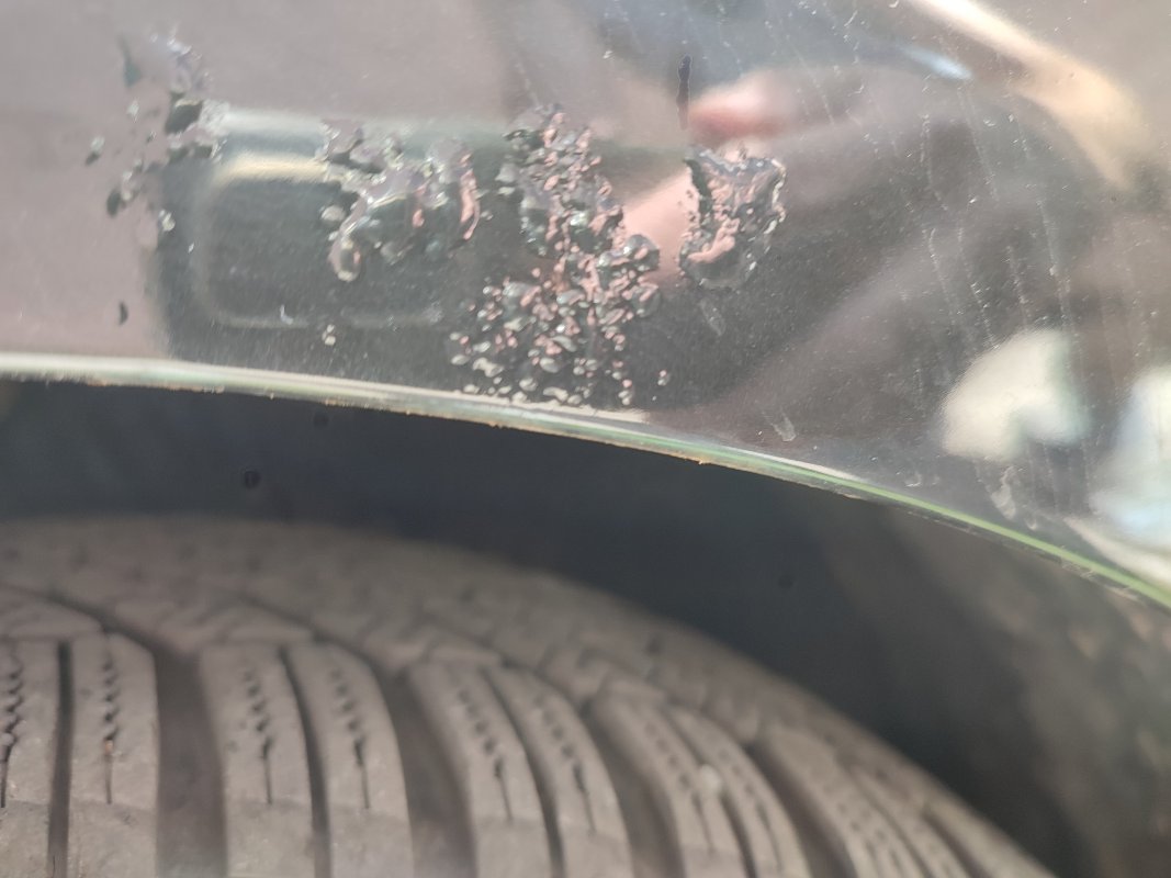

Pozdrav svima, je l mi možete reći koliko je ovo ozbiljno, da li treba odmah da se rešava ili mogu da sačekam 2-3 meseca? Koliko brzo će se širiti?
To je rub prednjeg blatobrana.

Ništa kritično se neće desiti za 2-3 meseca. Koji auto je u pitanju?

Post od aleksandarrr »
golf 6
Postovi: 12611
Re: Loša limarija
Do sledece zime si miran, ali treba pregledati ceo auto, pod pogotovo, rano je za taj auto da rdja.
