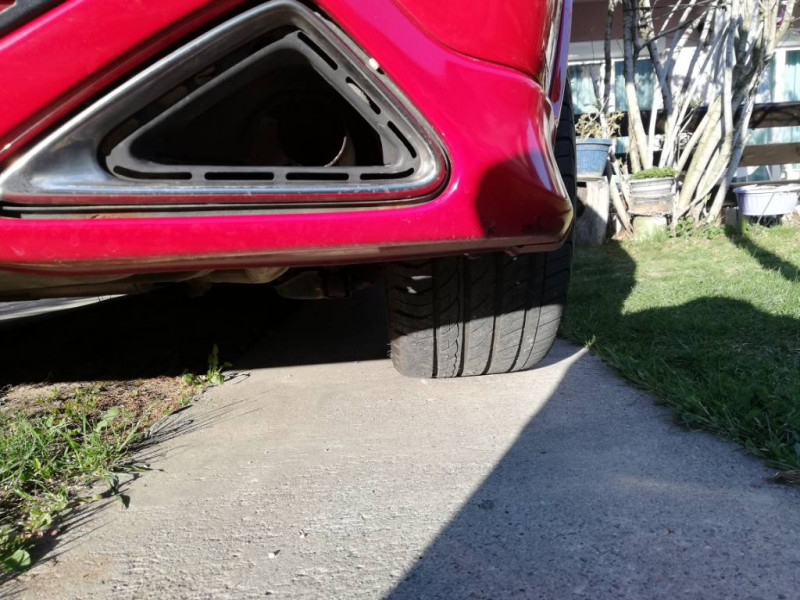

Pa deluje da je jedna strana naopako montirana na felnu.
- Ji 4Tze
- Postovi: 8251
Letnje gume
Po dva točka su ovako, oba leva su ista i oba desna su ista. Tako je stiglo fabrički... kod mene su rotirane napred nazad, možda bi trebalo dijagonalno?
Na gumi ne vidim nikakvu oznaku načina montaže, kako treba da se montiraju?

Нема то везе и код мене је тако и кад су асиметричне гуме, битно је да где пише "outside" да иде та страна гуме споља када се монтира гума. И где год да је ставиш дође ти на исто.

Pa ako ih dijagonalno promenis opet ces da dodjes na isto. Ako su stvarno montirane naopako onda samo gume sa jedne strane treba da se obrnu na felni.
Zeljkokg, kod ovih tvojih se potpuno razlikuju leva i desna strana na gumi.

Mora da ima negde outside oznaka na gumi. Inače kod asimetričnih guma se uvek jedna strana kreće suprotno od druge tj. leve se okreću u jednom smeru, a desne u drugom tj. kontra smeru.Ji 4Tze napisao: 30 Mar 2019, 16:04 Po dva točka su ovako, oba leva su ista i oba desna su ista. Tako je stiglo fabrički... kod mene su rotirane napred nazad, možda bi trebalo dijagonalno?

Nema nigde oznake OUTSIDE.
GY EfficientGrip SUV 4x4 je guma

А "rotation" и стрелица у ком смеру се окреће гума, погледај и на левој и на десној гуми. Ако којим случајем има нису асиметричне, могуће да су погрешно стављене гуме.

Znam da je asimetrična šara ali mi je nešto nelogično da stoje ovako, zar ne treba da budu jednako okrenute ka spolja (ili podužnoj osi auta)?
Ok je tako, nisu jedine sa takvo sarom.

Simetricna guma, dobro je to montirano. Levih i desnih guma ima samo za ultra sportska auta.
