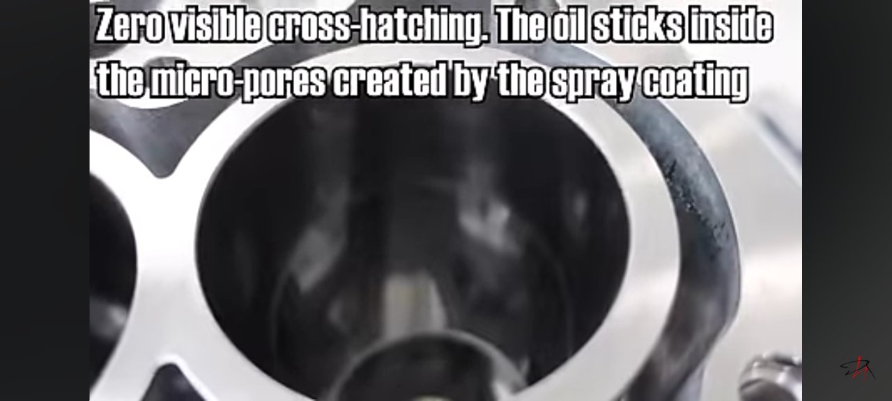

Zaboravio si oslojavanje unutrasnjosti cilindra, nije bas sitnica.

I »Jamahin« i »Fordov« motor »Sigma« mislim da ima sličnu obradu cilindara — tako se barem pisalo kada se pojavio.
Edit: editovana je ili obrisana poruka, neko je komentarisao oslojavanje/oblaganje, “bore coating”, motora za »GT-R«.
Postovi: 14716
Re: Vesti iz auto-industrije
Ja sam pa obrisao, da ne idem u širinu. Nissan je navodno to prvi primenio na GT-R modelu. Inače, sada kapiram i zašto insistiraju na retkim uljima (0W-20) za ove motore, skroz drugačija filozofija podmazivanja nego uobičajeno.

Vidi se i nešto od mašinske obrade, i to ono baš glavno - honovanje zidova cilindra. To vam je praktično "brušenje i poliranje", sve u jednom na precizne dimenzije i zahtevani kvalitet površine. No to je ovde teško videti jer se sve obavlja u zatvorenim i računarski vođenim (CNC) mašinama zbog podmazivanja i prskanja ulja na sve strane (ali je i pomenuto).
Postovi: 25233
Ne znam da li sam propustio, ali mislim da je receno da se ne honuje, jer je materijal takav da ne treba.

dragvorl napisao: 04 Feb 2025, 08:16 Ne znam da li sam propustio, ali mislim da je receno da se ne honuje, jer je materijal takav da ne treba.
Mora da se honuje jer je površina zida cilindra posle nanošenja čelika na aluminijum plasma postupkom (posle "prskanja") veoma gruba i oštra - bukvalno kao veoma gruba šmirgla. Od 12.07 na snimku možeš da vidiš koliko je to gruba i neprecizna površina. Zato se sve prvo čisti pritiskom od 500 bara (da otpadne sve što je nepotrebno prskalo unaokolo i nije se zalepilo kako treba za zidove cilindra) pa se onda cilindri honuju da se dobije "ogledalo finiš" (na 13.42 se vidi mašina za honovanje i još i kažu "these are honing machines" i na kraju pominju i da se honovanje radi iz dve faze - grube i finiša i vidi se mašina dok radi). :)

Na ovo sam mislio sto pise.
