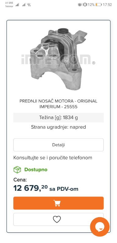

Tesko je naci originalni u dobrom stanju. Ipak su ovo automobili stari do 20 godina. Gledao sam malo po netu i nisam nasao nista polovno a korektno.
Tako da uzeh nov nosac u wintu. Marka impergom. Citao na par foruma i hvale ih da su dobri.
E sad, ovaj sto sam uzeo paše i na bravo 2.
I vidim da je dosta drugaciji u koncepciji od mog trenutnog nosaca. Stari kao da je punjen gumom, a novi nije ispunjen i ima neka plasticna caura dole. Mozda je novi ona hidro uljana varijanta?

Re: Servis - Razno
bravo ima hidro nosac na desnoj strani a na menjacu je klasican gumeni...kod crome ne znam mislim da nisu ugradjivali hidro a i ako kazes da stari nije bio hidro onda nije, sad dal moze da se stavi taj hidro od brava i dal je pametno ne znam...ovaj sa slike sto si kupo jeste hidro
ovo je na benzincu ali slican je i na jtd

@OMP ja sam ovaj nosac uzeo za stilo (ne za cromu, ona radi kao benzinac u leru).
Evo trenutni kod mene. Mislim da je klasican gumeni. Nadam se da ovaj novi tip sto sam uzeo jos vise ubija vibracije. Navodno je za bravo 1.9 mjtd a po broju sasije moze i na stilo sa istim motorom (kod mene je mjet 120ks).
