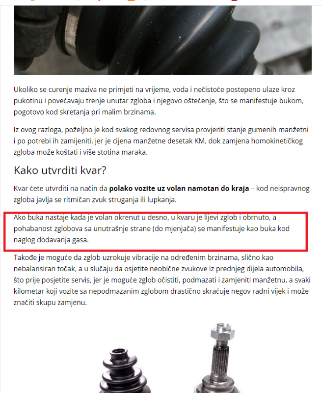

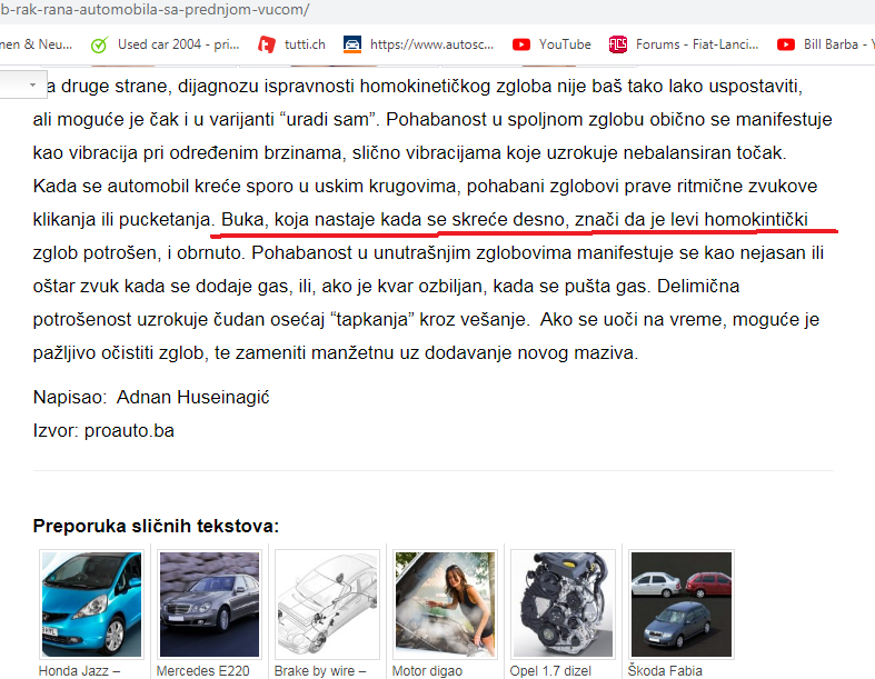

sad malo prelistah google, ovo je brzinski medju prvima sto izaslo

Moguce. Vidim i drugde to pise.
