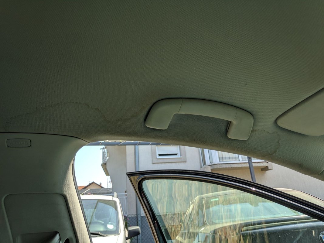

Sta moze biti razlog ove fleke na nebu? Golf 7 karavan, ima krovne nosace. Posledica neke havarije, problem sa nosacem, ili...?
Re: Servis - Razno
Od vode, proknjišava.
Ne bi se upuštao u to posledica čega je ali auti it VW grupe su skloni takvim problemima.
Imaš na YT nemačkim kanalima detaljnije kako se rasklapaju Pasati i Audiji radi sanacije toga.

Može biti i od nestručnog pranja neba.

Ovo deluje kao da vuce vodu od kedera.

operi ove fleke, cekaj da se osusi pa vidi dal ce se opet javiti i probaj da ispratis odakle krece da se stvara fleka ako se opet javi, tako se lakse moze uci u trag.....deluje da krece od kedera pa da se siri dalje ali ne mora da znaci i da keder pusta

Zavisi od auta ali tuda cesto i ide crevo za zadnju prskalicu...
Ekstremno retko puca ali nikad se ne zna :D

Vozilo je sa auto placa, ali ga jos nisu sredili za izlog, u sirovom je izdanju, 2017.godiste.

onda tesko da mozes proveriti odakle je ta vlaga, ne mora da znaci da je to nesto sto idalje vlazi vec da je nesto staro sto je ostavilo fleku ali mislim da nema mogucnosti da se proveri pre kupovine
