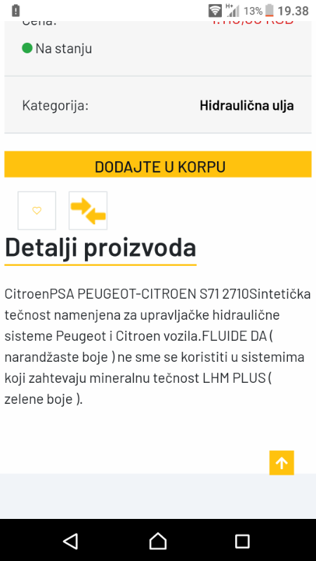

Momčilo hvala. Mislim da će tastu faliti litar, kaže bruji mu volan a obe boce suve bem ti život :glavomuzid:
Nađoh, ide G12 crveni antifriz i 99% to što si rekao Total Fluide DA.
