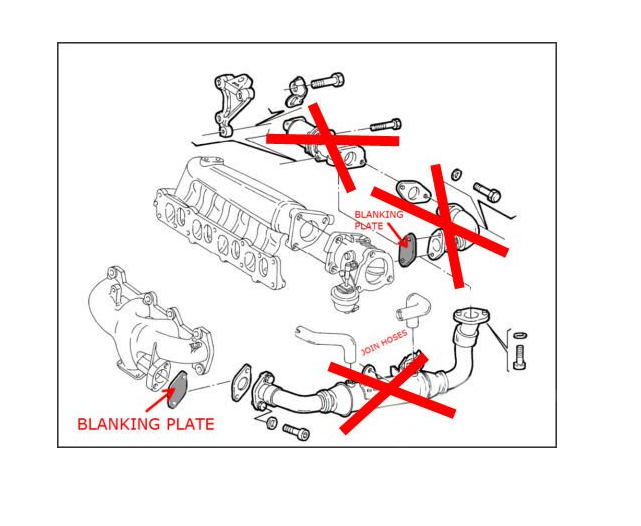

razlika u grejanju motora je neprimetna, vozio sam 3 jtd-a i uvek sam blokirao egr....ako ga blokiras na samom egr-u gde je vrlo prosto i pristupacno a to mozes i sam uraditi onda ti nece biti problem pred tehnicki da slines polocicu ako mislis da ce zbog toga zezati ;) blokiranje na egr-u je bukvalno posao od 10ak min na jtd.
mana blokade na samom egr-u je sto vremenom moze da procuri hladnjak egr-a (to mozda nece i nikad da se desi ali se desavalo i to je relativna stvar) zato je bolja opcija blokirati na samoj izduvnoj grani sto isto nije neki mnogo tezi posao ali tu znaju da zezaju srafovi koji cesto zapeknu pa moze biti jeba, ja sam na dva jtd-a uspeo na grani na trecem nisam pa samo na egr-u ali u svakom slucaju 90% vozaca jtd-a koji su blokirali egr blokirali su ga gore na samom egr-u

Ako ti je potrebna prohrom pločica kao na 1.9JTD 85kw poklanjam ti je!
Ostala mi od 147.
