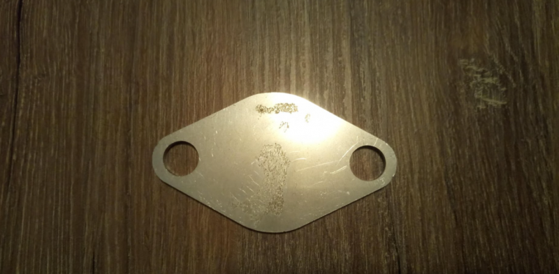

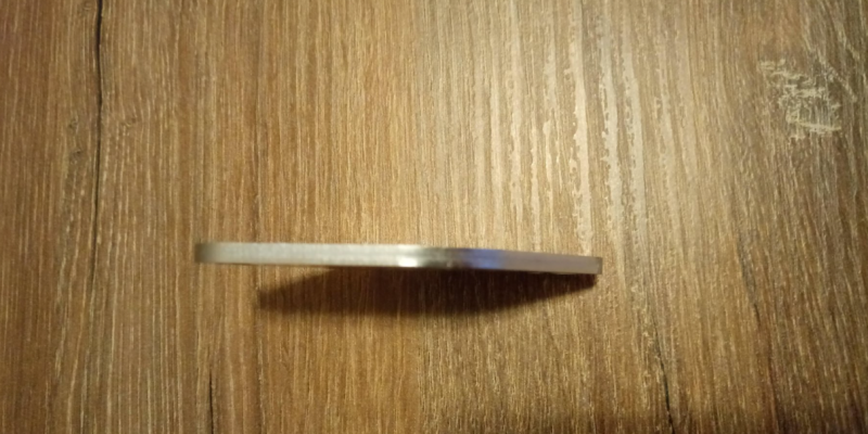

- Puzo81
- Postovi: 3412
Re: Servis - Razno
Ako ti je potrebna prohrom pločica kao na 1.9JTD 85kw poklanjam ti je!Darko napisao: 26 Mar 2021, 11:23Hvala omp. Sve mi je jasno.OMP napisao: 25 Mar 2021, 20:24 trebalo bi da ima malo mirniji rad motora, ali to su neke razlike koje se mahom pripisuju subjektivnom osecaju, ja nisam primetio nikakve bitne razlike ni u radu ni u grejanju motora, jtd svakako jako sporo greje tako da je to nebitno, opet kazem na 3 motora sam to radio, nije bio jedan pa da kazem ajde nisam mozda kod tog konkretnog nesto primetio.....sto se dima tice kad blokiras egr dima nece biti ako je do tada postojao, ako i bude nesto sigurno nece u meri kao kad je egr u funkciji.....ovo pricamo naravno kad je egr prljav, zapusen, ne radi kako treba i sl., kad je egr cist i ispravan svakako motor ne treba da dimi.
To je to. Ne gine mi blokiranje. Vec sam zakazao kod mehanicara. Trenutno ni ne vozim auto jer imam osecaj kao da vozim pokvareno vozilo. Videcu da li moze da vrati i blokira stari egr. A da novi egr pokusam da vratim u prodavnicu ili barem zamenim za nesto drugo.
Ostala mi od 147.
