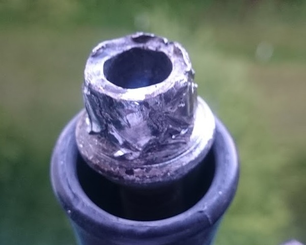

Ma jok, nego imam All Season gume pa nisam skidao točkove tri godine. Poslednje skidanje točkova je bilo u Srbiji pošto sam upao u neki krater na lokalnom putu pa sam morao da balansiram iste, a onaj tantuz u KGu je izgleda samo zavrnuo kao volina, bez moment-ključa. Treba da zavrne sa 120-125Nm, a ovaj ih je zakucao izgleda sa 500. Toliko je sve bilo zalepilo da nisam mogao ni felne da skinem sa glavčine točka, pa sam odvrnuo sve šrafove za po jedan krug i vozio po garaži dok se felne nisu odvojile.
A ovaj pojedeni šraf sam odvrnuo spiralnom glavom http://tinyurl.com/lt8a8s7 i veoma velikom upotrebom sile.
