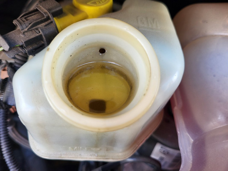

Ma većina njih ako neće da se zeza samo zameni ulje u posudi i kaže super. Što mislim da se kod tebe i desilo. Ne može toliko brzo ulje da se isprlja.

Evo sad su mi ovi zamenili ponovo ulje, malo bolje izgleda ali nije to fabricki cisto.
Praticemo situaciju sad ali nakon probne voznje deluje ok ali zena je strucnjak da reproducira problem, meni nije uspelo za ovih par dana.
