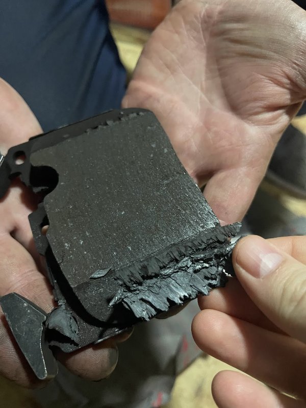

Ovo je fotkq kako jenizgledala Ate kad je skinuo. Ovaj jedan deo otpao, odnosno nakupilo se tog nekog srnja

Ceman napisao: 08 Apr 2023, 11:19
Ovo je fotka prednje Ate plocice. ovo sto drziim u ruci (dole desno) se nagomilalo izmedju diska i plocice.
- IMG_4571.jpg (83.98 KiB) Pogledano 2062 puta
Danas sam otisao kod brata u BG do njegovog majstora da pregleda. Skinuo je komplet sve i vratio nazad.
Rekao je da je sve OK namesteno. Rucna nije bila bas jednako podesena, ali ostalo je OK.
@ljubitelj
To za vibracije sam skontao sa onog snimka koje juce
@milosg okacio. Pre toga sam mislio da skripe zbog trenja. Nikad ne bih pretpostavio da su vibracije, a verovatno je i drugaciji zvuk.
Primetio sam da ovaj majstor za razliku od prethodnog, kad je vracao nazad sve, da je namazao upravo tu bakarnu mast. Stavio je i na onu glavcinu na koju se stavi disk, i na plocice, nisam obrtio paznju da li je negde po celjustima.
Takodje je nekom finom smirglom skinuo taj neki povrsinski sloj sa plocice, naprskao diskove necim da ih ocisti.
Evo posle toga mogu reci da nije nista skripnulo ni malo. Videcemo...
Cak mi zanimljivo, nevezano za plocice, kad je skinuo felne naslonio ih je na zid tako da se ne grebu. Prethodni majstor ih samo spustio na unutrasnju stranu na pod. Kad je to uradio, cuo sam kako je metal dodirnuo pod.
Takodje mi bilo kul kod ovog majstora u BG to da sam prvi put u zivotu video da neko rukom zateze srafove od tockova, moment kljucem, ne pistoljem/
I povrh svega, prethodni majstor za malo da mi na jednoj strani izrotira i prednji desni tocak stavi na zadnju osovinu. Sva sreca pustio me da blejim tu u radionici dok radi, pa sam primetio to i skrenuo mu paznju.
Doduse ovaj trenutni set tockva je izgleda jednake sirine, jos nisam stavio letnje tockove. Letnji su razlicitih dimenizja ako se ne varam.

od ljubitelj
Tako se i radi pravilno, ja ne znam za drugačije.
Glavčine se isto blago ošmirglaju pre montaže alu felni, dok za čelične felne to nije neophodno (ali ostaje poželjan korak).
ATE kaže u uputstvu da se njihovi diskovi ne moraju čistiti, da sami nakon ugradnje sagore taj neki zaštitini film.
I naravno pod obavezno matice ili šrafovi točka se stežu unakrst sa moment ključem inače očas posla se pokrive diskovi pri prvom ili drugom jačem opterećenju kada se usijaju termički.
Deluje da je sada ok ugradjeno i da neće biti daljih problema u radu niti zvukova.
Preporuka je uvek da se uradi tzv. "bed in" potpuno novih disk-pločica, ako ništa drugo da se postigne maksimalno moguće trenje/ kočiona sila. A nije komplikovano.
Ako treba da se opiše postupak viči.
